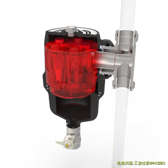

这样的磁性过滤器怎么样。旋风离心式沉淀杂质,底部磁铁吸附,底部阀门可以在线清理杂物腔内杂质。

liuchua2008楼主 VIP会员 VIP会员 | 显示全部楼层       最后访问IP辽宁省
海川大学三年  |  头衔:  TA未设置
安装在输油管路上,流量计前
