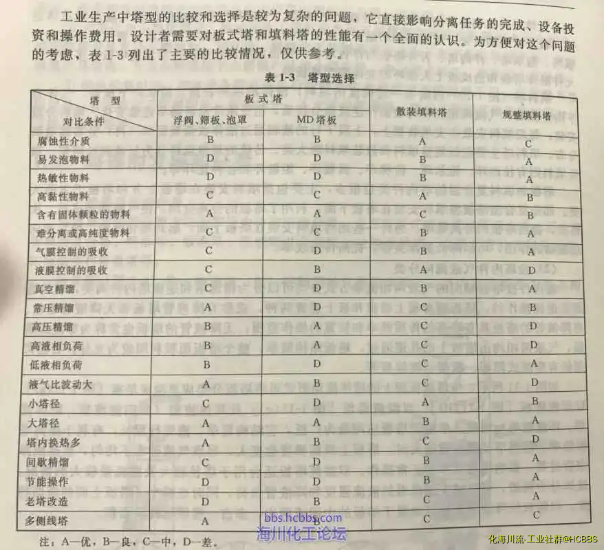

[讨论] 工业生产中塔类型的选择表

如题,常见工业生产中塔类型的选择,作为对比参考。

这个是选择的一般要求,实际还要根据经验。

实际生产中还有很多的改造就是了
