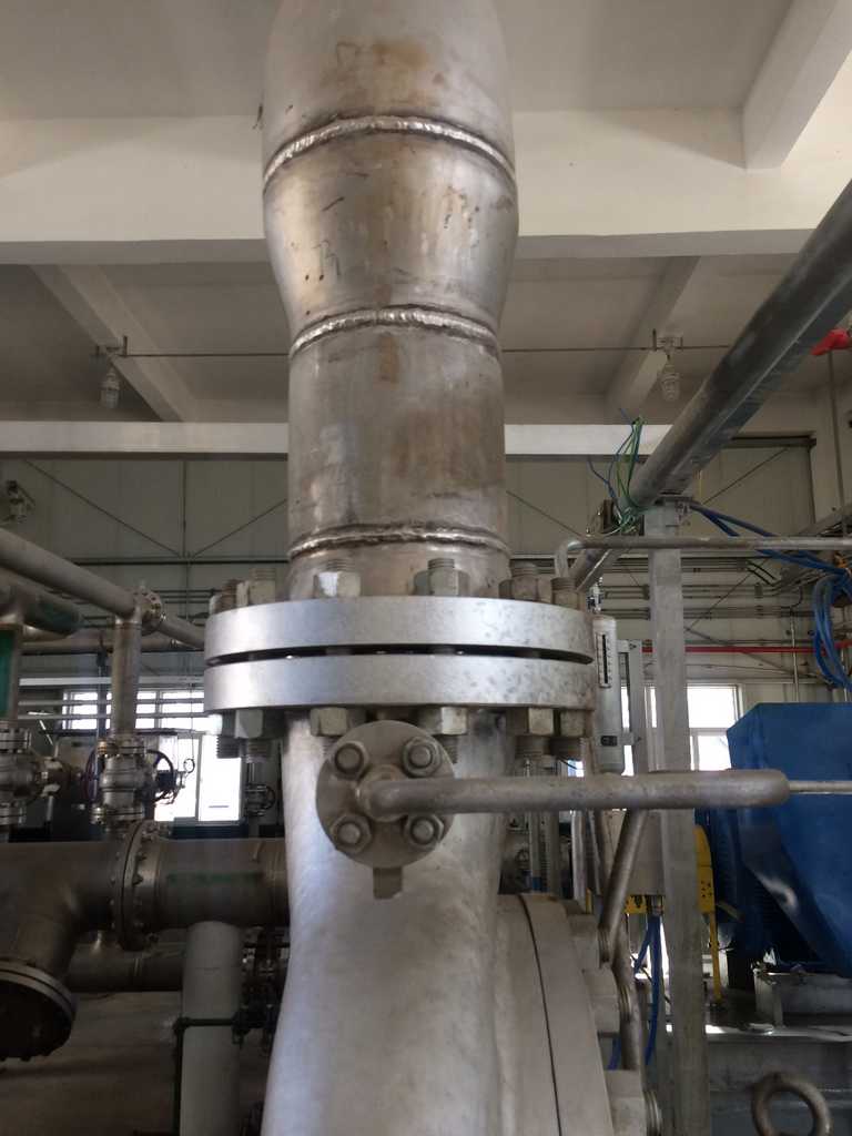

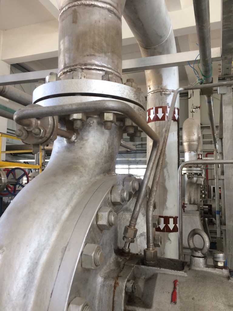

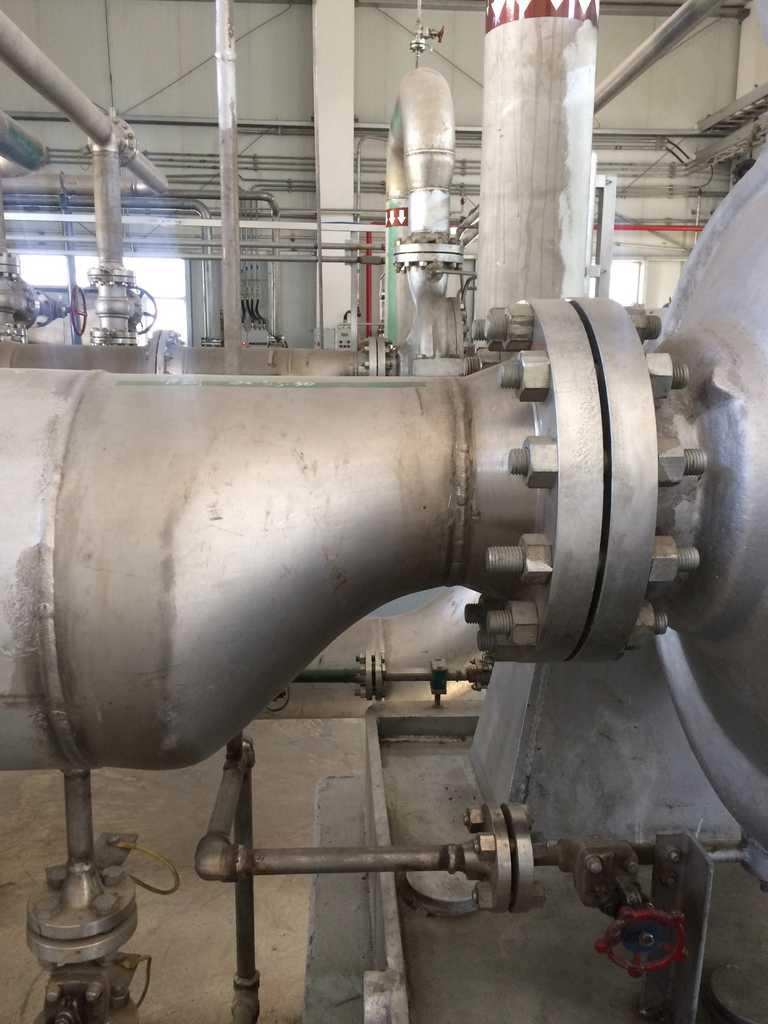

大家看看这个泵入口变径合理吗?该泵是输送甲醇的泵,变径这样安装是否符合要求。第三张照片中从泵体到出口这根管是什么作用?

你可以查一下石油库设计规范《郭光辰》,另外根据你现在拍摄的照片理论上讲是不合理的,在甲醇输送过程中要做好导静电设施,如果按你这样安装,甲醇在经过变径时会有一个增压过程,也就是激流,很容易产生静电。而且变径在油管道上安装时边境两边的口径差应小于1,如果管道直径变化比较大,应采用间断不连续变径法变径。不知道回答的符合要求不,互相研究吧

泵入口都会变径,主要看吸入方式是上吸还是下吸。
第三张图,这根管可能是防止憋压,像个连通管。
楼主是做甲醇这块的?

入口边径合理
那根小管是回流管吧

防止引起气蚀,吸入管要避免形成“气袋”,因此采用了偏心变径。是顶平还是底平要看吸入管的方向。
吸入管自下而上进泵“顶平”;吸入管自上而下入泵“底平”。

从出口到泵壳的那是冲洗管 plan11
看照片旁边还有一根冲洗管,貌似是plan23。

第三个图不是起平衡轴向力的吗

也是一种冲洗方案
