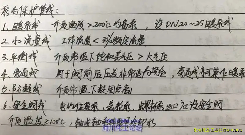

如笔记所示,关于泵的管线设置的一些知识,需要充电的可以看看

我只知道暖泵线和旁通线,看来还需要学习啊

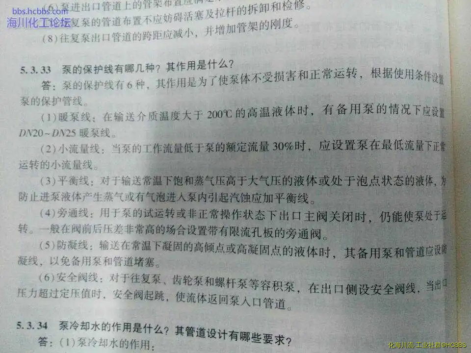

跟书上写的一模一样
发表于 2017-5-22 12:03:36
hsulad | 显示全部楼层       最后访问IP北京市
这本上的

这是一本好书啊,呵呵
