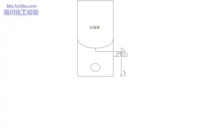

一朝被蛇咬,十年怕井绳!现在去车间装置内巡检时,看到塔器的导淋都会不时的想起那次事故,让我不寒而栗!
还记得那是四年前的春末,全厂停工检修。我当时在焦化车间分馏外操岗,停车后装置置换,分馏塔经过煮塔后需外排。一大早的,大家刚上班不久,车间安排我们分馏岗的人员去配合化验取样。照例,取样分析合格方能排水,可化验室人员来了以后,塔底的导淋却有点难打开,我们三个外操都出动了。导淋处有二个闸阀,上面一个全开了,下面一个开了几扣,但就是没有水出来,就又开了几扣,还是没有水,判断肯定有堵,于是我们就用F扳手敲打阀体,突然导淋畅通,100多度的热水在高压下喷涌而出,重重的落在水泥地上又弹起十多米高,当时大家都蒙了,只记得都被周围的水蒸气包围,白茫茫的,什么也看不见。     不记得当时是怎么跑出来的,我脸上粘了些黑色焦粉,感觉很烫,马上去洗了下脸,只是有点红无大碍,但有个同事就不怎么走运了,脸被烫伤送出去了。
现在还会时常回忆起这不堪的往事,时刻提醒自己“安全第一,规范操作”!

请问后来怎么解决的呢?

是真的"傻大胆".
这种情况果断的关掉第一道阀门,做好应急防护措施后再进行处理阀门堵塞..还好没发生大事故,估计现场噪声也不小,吓蒙了吧?
幸好没出严重问题,有了这次之后估计以后的类似问题都很谨慎了.

发生后有什么改进的措施吗?

1、在塔底导淋管下面焊了一个大铁桶,带铁盖的,可开关,可防止排淋喷出烫伤;2、平时阀门打封签,经有关职能部门允许方可拆;3、操作时要有所在岗位工段负责人在场监管;4、对全体操作人员进行常态化安全操作培训。

一般来说煮塔后排水进入污水系统,如果导淋管附近有窨井可以接入里边。 把这件事分析总结,完善硬件措施后,可以制定一个操作规范,类似的情况就可以避免了  详情 回复 发表于 2017-5-13 23:03

后来很多领导都赶来,开始还不知道咋的了,怎么停工了还有泄漏吗?半个车间白雾滚滚,等知道咋了,水排半天了,压力也降了很多,安排人穿连体隔热服进去把煮塔蒸汽关了,把塔底排淋阀门关了才完事

就是啊,现在想来,为什么当时不怎样怎样,为什么不把阀门关小再处理焦块堵塞的问题呢?为什么又开了几扣呢?再做反思检讨时,不知道经过了多少内心的挣扎和悔思啊,那是段煎熬的日子。。。。。。哎,悔之晚矣啊!前事不忘,后事之师
