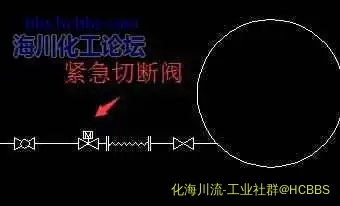

现在安全部门在强推储罐紧急切断阀安装。为了施工方便,我们想把紧急切断阀装在储罐挠性金属软管之后(如下图所示),即储罐出口依次为塞根阀-金属软管-紧急切断阀,不知是否可行?规范是否允许?

我认为应该放在前面好。
发表于 2017-4-28 16:48:01
RongshuOfDreamVIP会员 VIP会员 | 显示全部楼层       最后访问IP天津市
你都有根部阀,为啥不挨着根部阀? 难道安装空间没有?
发表于 2017-4-28 18:52:21
cqdfwyVIP会员 VIP会员 | 显示全部楼层       最后访问IP重庆市
放在金属软管之前更好。
发表于 2017-4-29 11:29:45
暮烟木叶VIP会员 永久VIP | 显示全部楼层       最后访问IP广东省
金属软管发生泄漏的可能性比较高,放在金属软管前吧

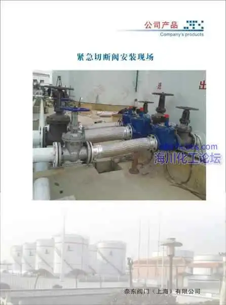

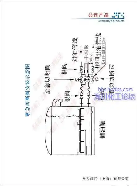

紧急切断阀安装正常要求: 根阀 +紧急切断阀+金属软管+手动关闭阀
发表于 2017-5-2 10:16:29
油库紧急切断阀
油库紧急切断阀
油库紧急切断阀安装示意图
油库紧急切断阀安装示意图
看你那第二张图,好象也是根阀-金属软管-紧急切断阀-手动阀的顺序吧?是不是这样也可以?

shiwendong | 显示全部楼层       最后访问IP上海市
目前业绩用户多这二种安装方案,没有明确规范
发表于 2017-5-2 10:42:30
cjgj008楼主 VIP会员 VIP会员 | 显示全部楼层       最后访问IP江苏省
海川大学二年  |  头衔:  【安全技术 经理】
一个是空间不足(未改造现场的平面布置图如附图所示),一个是为也施工安全。如果紧急切断阀装在软管之后,可以把金属软管与储罐物理断开后施工,从根阀到储罐那一段内的介质就不用处理了。
建议安装储罐熔断紧急阀;环境温度达到一定值或火烧到一定温度熔断紧急切断阀内有一个熔断环,熔断环熔断,阀门自动关闭,不需要电/气动执行器来驱动的阀门。阀体链扣上连接的熔断片熔断,阀门自动关闭,起到安全防火作用。当储罐管道维修时,也可以手动关闭阀门。

中石化对液化烃球罐紧急切断阀的位置有明确要求,从紧急切断阀到球罐管口之间除了接管外不得安装其他任何管件或阀门,楼主还是仔细考虑一下吧。可以在网上搜中石化建【2011】518号规定
