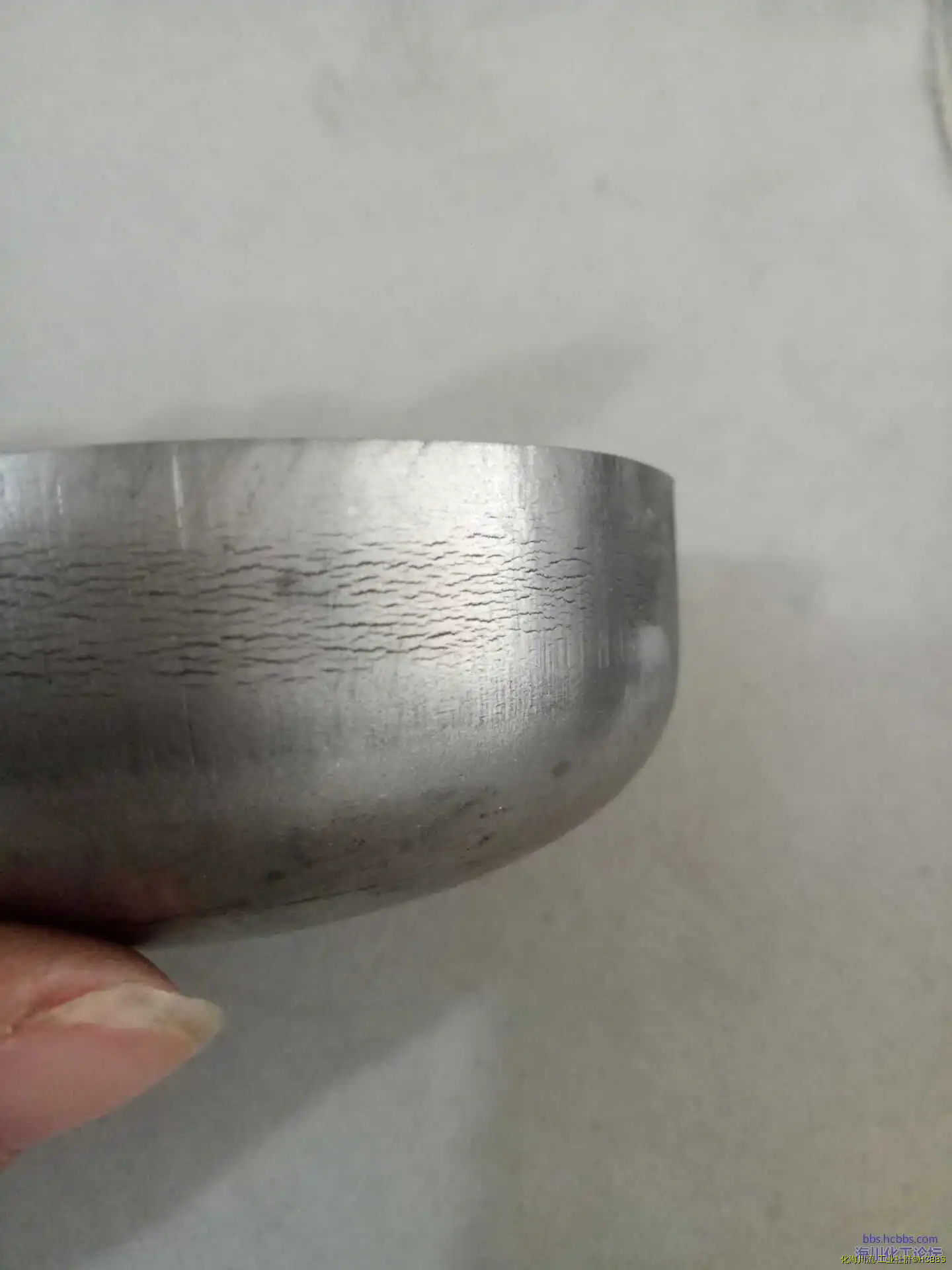

请教一下专家,TA1  2.0厚度的钛板做钛封头应该用冷压还是热压,具体工艺是怎样的?直接用冷压做出来,封头侧面出现很多裂纹,钛板检测后材质和性能符合标准,这是什么原因,请教一下大家!谢谢!附图 QQ图片20170424114820.webp

应该直接用冷压做出来,要不材质可能会变化。

用冷压做出来为什么会有这么多裂纹呢?钛板材质也没有问题啊。  详情 回复 发表于 2017-4-27 19:20

金属延展性有关。找到合理操作条件。

看看封头标准,钛是要加热到一定温度压制的,不能冷成形。

胎具间隙太小了,内径为基准的 外胎内直径大一点   大多少  看直径和厚度  找一找钣金 冲压成形的书 参考一下

钛板2mm的壁厚材料冷压封头很难弄的,至少要3mm吧。而且要热压。

钛材的屈强比高,冷延塑性低,伸长率低,冷变形较大时,极易产生裂纹。因此,钛制封头都是热成形。

尽量采用热成型

如果有可能的话,采用多次冲压或旋压

加热压就好了

钛材需要热成形。

钛制容器有规定,应热成型。
