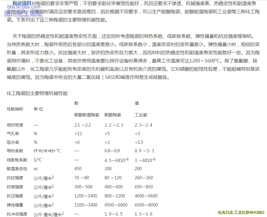

陶瓷填料对陶瓷的要求:

学习了,现在常用的就是耐火瓷球吧。
