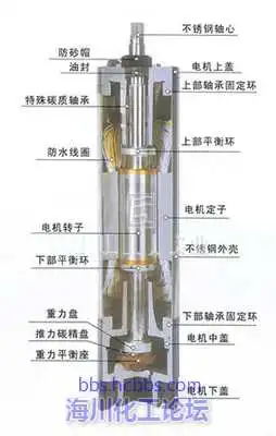

简介--记得有一次鱼罐里的潜水泵(换气的),我拿到空气中,结果没到1分钟就闻到一股糊味,烧了???怎么理解?? 一个好友解释是没有散热,但不至于一分钟就烧了吧??很不理解 还有最近一次我们给水池抽水,为什么时刻要注意液位呢,如果液位抽完了,泵还抽着,会怎样??这可以解释为空转吗? 电能=机械能(动能)+内能,然后,如果把泵转理解为动能,液体带走一部分热量,液体抽完了,泵摩擦还会有热量,不能散热,电机就会烧掉。还是没有液体后,电流突然升高,电机跳了???我的理解对吗?麻烦海友帮分析下。-登录查看全文

简介--是因为潜水泵是在水里冷却的,不浸在水了没法冷却-登录查看全文

简介--你说的:“液体带走一部分热量,液体抽完了,泵摩擦还会有热量,不能散热,电机就会烧掉。”是对的-登录查看全文

简介--热量不仅仅是泵产生的,潜水泵电机没有风扇冷却,即使泵有介质抽送,电机得不到降温跳闸是早晚的事!除非特殊设计的!!-登录查看全文

简介--一分钟的时间确实不会造成电机火热的问题,但是你泵抽空…哈哈哈了。就不仅仅是热量的问题了!离心泵绝对不允许抽空!离心泵绝对不允许抽空!离心泵绝对不允许抽空!离心泵绝对不允许抽空!重要的事情说三遍!!除非 ...-登录查看全文

简介--空转,缺少冷却,肯定得烧啊-登录查看全文

简介--呵呵,不了解其原理,出了事情才开始学,也不错,潜水泵电机的原理与在大气中使用的电机是有别的。找了个图片小了点儿,应该能看清楚,应该能解释清楚。 ...-登录查看全文
