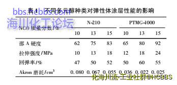

本实验采用了相对分子质量 1000 N-210 PTMG1000 两种聚醚多元醇,分别和一定量的 MDI( MDI-50 LMDI 摩尔比 21) 合成了 NCO 质量分数分别为 10% 13% 15% 的预聚物。这 3 种预聚物与相应的 B 组分分别进行喷涂,并对制备的弹性体涂层进行了测试,结果见表 1
由表 1 可见,相同 NCO 含量下,由 PTMG-1000制备的弹性体的拉伸强度、回弹性和 Akron 磨耗明显优于由普通聚氧化丙烯醚多元醇制备的弹性体。聚醚多元醇软链段的相对分子质量和分子结构决定[2 3        。分子链结构规整,主分子了涂层的回弹性能,链段上无侧支,那么弹性体涂层的回弹性能越好。PTMG 分子结构中,醚键之间是 4 个碳原子的直链烷基,偶数碳原子的烃基排列非常紧密,分子间的吸引力非常大,所以 PTMG 型聚氨酯弹性体具有良好[4 5]的弹性和很高的拉伸强度 。喷涂弹性体的回弹性能越好,在受到外力冲击时涂层的缓冲性能越好,对外界粒子磨损的缓释越好,从而增加了弹性体的耐磨性能。
