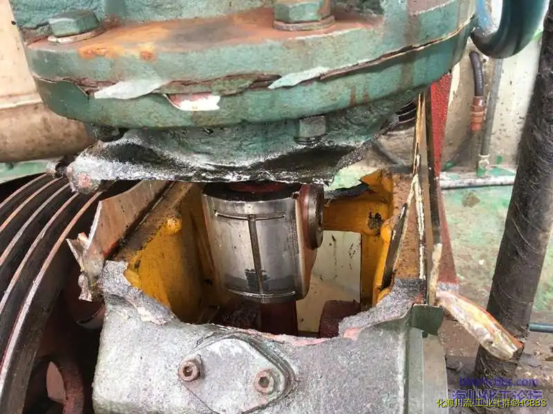

无油立式真空泵,wlw-100bc 这几天把我头都搞大了 这个泵连续坏了两台同样的“死法”第三张图片是第一次坏的,第一张图片是第二次坏的。第一次坏之后更换了之前一个旧的真空泵,可是不到一天就坏了!
到底是什么原因呢?求大神帮忙分析一下!
第一:这个泵的管路有问题,因为里面抽的真空是蒸汽附带部分二氯甲烷,因此在出口的地方容易凝结成雨滴,倒流回泵腔内(我们的出口管路都是朝上的——通病),最终雨滴容易顺着填料密封流到下面曲轴箱内,使油乳化——但这个不是根本原因
第二个就是活塞杆并冒这个地方调节不到位,导致活塞杆-接杆-连杆部分过长,导致往复运动抵触到气缸盖,最终导致上视窗炸裂。
第三个就是进口温度太高80摄氏度,水冷太低,遇到之后迅速变成雨滴,最终还是要进入曲轴箱
大家有什么好的解决办法呢? 我已经在出口位置加了一个向下的管路又加了一个缓冲罐
