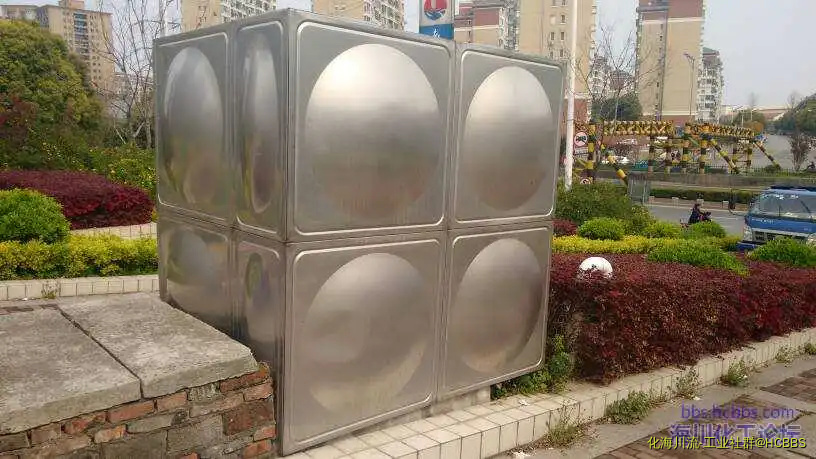

为什么向外凸呢,这样设计的目的是什么?
见图。

防止腐蚀,泄露!

平的就会腐蚀,泄漏?

不是水箱,这样设计是减少发光。

不是水箱,那是什么东东啊?
我见过很多地方都有这东西啊。

水箱,高层住宅上常见,突起圆部分使结构更加坚固不易变形。
发表于 2017-3-31 20:49:04
水箱是容易变形吧,先让它把形变了吧,呵呵。。  详情 回复 发表于 2017-3-31 21:08

这个和椭圆封头的储槽的原理应该差不多吧,突起的地方承压能力要比平的好的多哦

美观?

水箱  凸出圆点是为了增强强度

水箱变形主要是冬季  假设内存水结冰 水体积膨胀  平面的水箱会鼓出来  但是圆凸出部位会冷缩(不锈钢的)内外力会产生抵消 形变量就减小

高层楼房用的二次供水水箱,7楼以下由市政直接供水,7楼以上的由此泵加压送水

就是提高不锈钢水箱侧板的刚度~~简单一句话,知道它要变形,就提前设计让它变形~~呵呵~~
