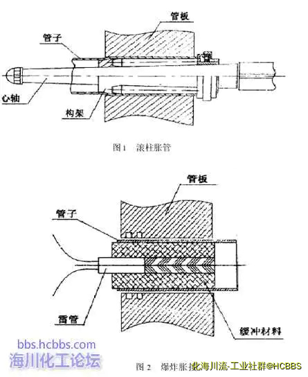

  管子与管板的连接是管壳式换热器生产中最主要的工序之一。由于这类工程需耗费大量工时,更重要的是,连接的地方在运行中容易发生故障。因此,发展高效率、高质量的连接技术已成为制造中的重点研究课题。根据换热器的使用条件不同,加工条件不同,连接的方法基本上分为胀接、焊接和胀焊结合三种,由于胀接法能承受较高的压力,特别适用于材料可焊性差及制造厂的焊接工作量过大的情况。因此该方法在实际生产中运用广泛。随着技术的不断发展,现已相继开发出滚柱胀管、爆炸胀管及液压、液袋和橡胶胀管等新工艺。本文拟对这几种胀管工艺进行比较,为实际生产选择合理的胀管工艺提供参考。1传统胀接工艺1.1滚柱胀管法
  该方法是在一个构架上嵌入三个小直径的滚子,中间有一根锥型心轴的胀管器,如图1所示。胀管时将胀管器的圆柱部分塞入管孔内,利用电动、风动等动力旋转心轴,通过滚子沿心轴周向旋转,使心轴挤入管内面并强迫管子扩大,达到一定的胀紧度,使管子紧紧地胀接于管板的孔上。胀管操作可分为前进式和后退式两种,前进式是将构架插入管内,旋转心轴,前进挤大,达到所定的紧固程度后电动机反转,由管中拔出完成胀管过程。反转式和前进式一样旋转心轴前进,达到原定的紧固程度后电动机停止,同时后退装置的离合器啮合反转,滚子和心轴的相对位置保持不变,一边反转一边由该深度到入口处连续均匀地进行平行胀管。由于这种胀接过程是由里至外,管子的伸长,发生在管板外侧,可以消除管束的受力状态,提高产品质量[2],故用于胀接长度大于60cm的连接。
file:///C:/Users/Administrator.I76565M50M3621G/AppData/Local/Temp/msohtmlclip1/01/clip_image002.jpg
  1.2爆炸胀管工艺
   该方法是利用高能源的炸 药,使其在爆炸瞬间(10×10-6~12×10-6s)所产生冲击波的巨大压力,迫使管子产生高速塑性变形,从而把管子与管板胀接在一起,实现管子与管板的连接。图2为爆炸胀接的示意图,图中柱状炸 药放置于管端的中心,为防止冲击波对管壁的损伤,炸 药的周围有一管状缓冲填料(粘性物或者塑料),使压力能均匀地传递到管壁上。2胀接新工艺

3.1机械胀管工艺优缺点分析
   机械胀接是利用胀管器来完成的,胀管器按进给方向的不同而分为前进胀接和后退胀接两种类型。前者适用于一般换热器及管孔直径小于?38mm管子的胀接,它的胀杆带有1:25~1:50的锥度,使周向分力小于摩擦力,从而避免了滚柱与胀杆间的相对滑动为使胀管器导入方便,滚柱上设计有一定锥度的头端;后者通常用于深度胀接和直径大于?38mm的胀接,其滚子的径向胀大是靠胀杆后退拉力实现的,胀管时管子轴向伸长,因此可向外端自由变形,故避免了前进式胀管器给管子连接造成的轴向压应力及变形。机械胀接不仅能承受一定的轴向力、热冲击和反复热循环,而且操作简单、使用灵活,在制造和维修中应用较为普遍。但是机械胀管也存在如下缺点:各管子间的胀度不一,连接强度和紧密度不均;胀管接口的内表面产生硬化现象,给重复补胀带来困难。管子与管板材料胀接的相容性有一定的限制,如钛管与碳钢的胀接、铝管与碳钢的胀接等均受到了限制;劳动生产率低,而且小管径或存厚壁管管子的胀接较困难。
3.2其他胀管工艺与机械胀管工艺比较分析
液压胀管除具有使管壁受力均匀、管子轴向伸长少和加工硬化均匀等优点外,又因管壁金属几乎能完全添满管孔槽,而具有较大的轴向拉脱力和良好的密封性。橡胶胀管的优点:属于软特性的胀管工艺,胀接区与未胀接区的交界不明显,过渡光滑,残余应力小,抗应力腐蚀和抗疲劳的性能好;无管子轴向延伸,与爆炸胀管一样适用于先焊后胀;管径偏差要求不严,且适合于椭圆管的胀接;适用范围大,?10~?100mm的管径及1mm的薄壁管均能进行良好的胀接;液压控制拉杆,易于控制胀管质量和调节胀紧度。爆炸胀接的基本要求仅仅是使管子能胀接到管板上,并保证足够的连接强度。因此对于换热器常用规格管子的胀接,大都采用**一类低爆炸速度的炸 药,且药量较少,所以普通的胀管,亦可以直接采用雷 管或导 爆 索进行爆炸胀接,而管壁则用牛皮纸作保护层。由于爆炸时管子在巨大的压力下呈瞬时超塑性状态,而能充分地挤满孔槽,因此爆炸胀管具有较高的连接强度和可靠的密封性;又因爆炸胀管有较好的材料可容性,故适用不同材料各种管径的胀接;此外爆炸胀管还有一个显著的优点,就是工艺工装简单,生产效率极高。但管子与管板材料胀接的相容性有一定的限制,如对钛管与碳钢的胀接等不适用。
