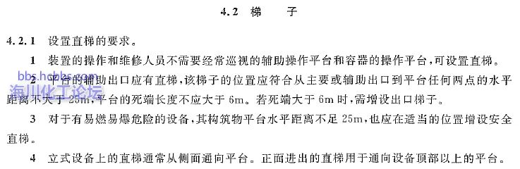

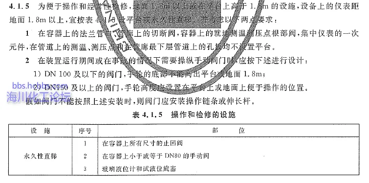

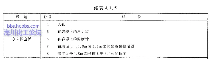

就问没有梯子检修怎么上去呢?有些时候不是硬要规范的= =规范上平台和梯子的章节部分,楼主看看吧。
发表于 2017-3-27 13:58:17
HGT 20546.2-2009 化工装置设备布置设计规定 第2部分:设计工程规定.pdf
1.1 MB, 下载次数: 3, 下载积分:财富 -5 财富值
另需要【10  财富值】  [记录]  [购买]  [预览]
