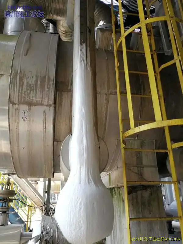

在低温工况下的液位计排污阀。1、怎么解决冻堵和内漏的问题;2、选择什么型号合适;3、有没有相关的选型标准,可否上传一份资料。

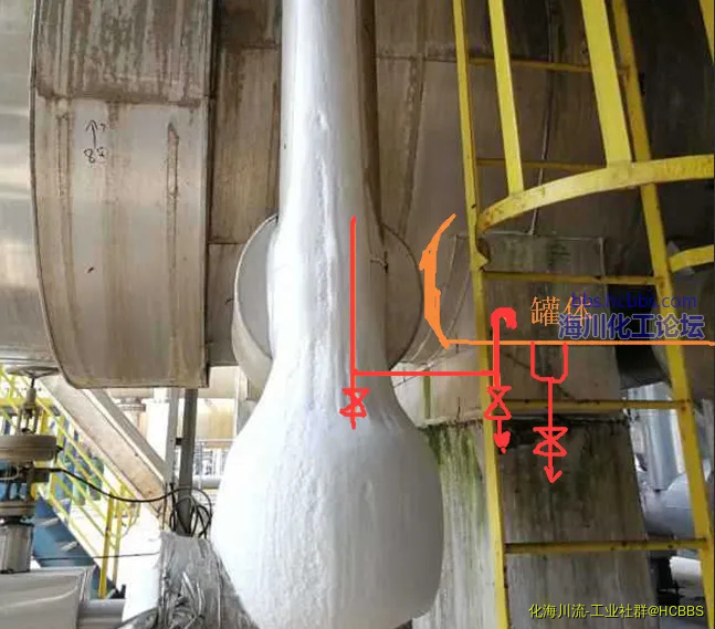

通常处理液位计正压管堵的问题,大都采取容器底部取样口接出一个带有向下勾的一段弯管就可以避免一般的堵塞。不知你的低温工况液位计是什么设备,最好发个片或者是上个示意图,便于准确讨论解决问题。

发表于 2017-3-19 14:22:51
不知道管道里的介质是否可以适合采用电伴热,另外,按示意图能否改一下,测量液位与排污分开,,,,供参考。

可以采用蒸汽伴热(介质不适合电伴热),排污阀不是罐的排污阀,是流量计倒空用的手阀。我想问的是,这个阀采用什么型号的会好点,因为现场大部分低温液位计的这个手阀都有不同程度的内漏,图片你也可以看出外部结霜严重。

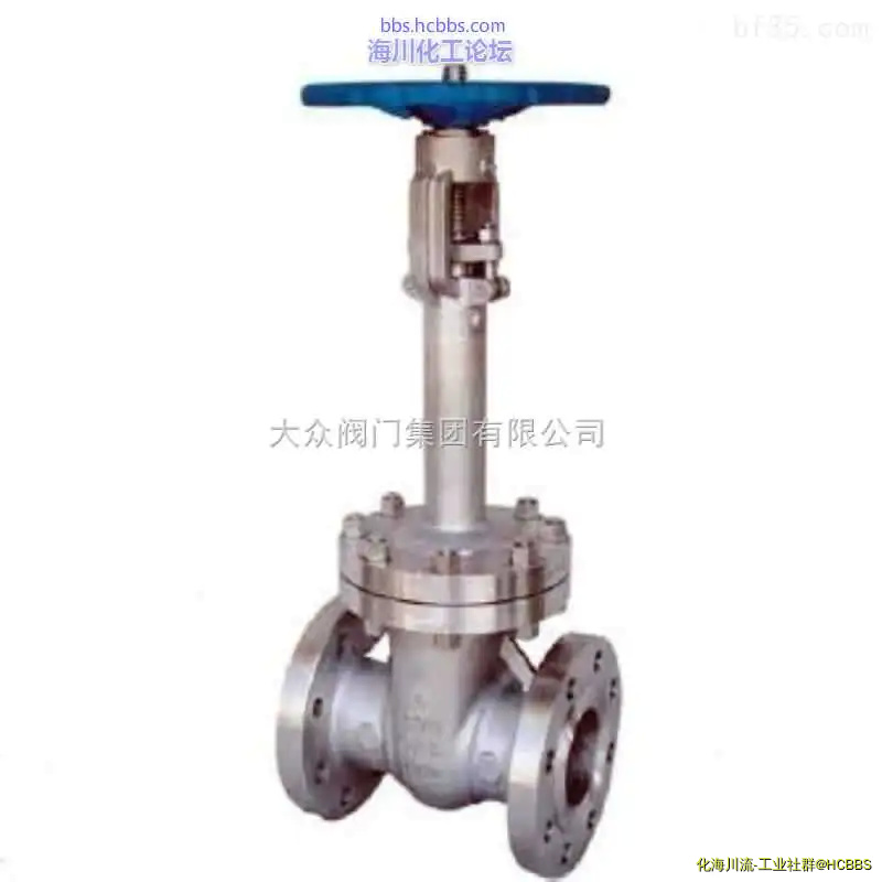

咨询一下杭氧,早年他们有一种低温液体阀门是配有压力弹簧的,就是当关严阀门后,若有漏量,随着升温可以通过弹簧继续压紧。还有就是图片这种常用。
发表于 2017-3-20 11:29:14
法兰连接式
法兰连接式
焊接式
焊接式
