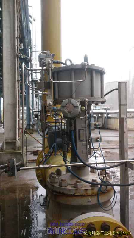

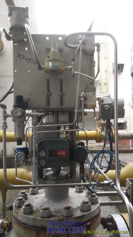

[讨论] 谁能帮我看下这个阀门的气路,分析下
2.7K |12
wesley神VIP会员 VIP会员 | 显示全部楼层 |阅读模式       最后访问IP河南省

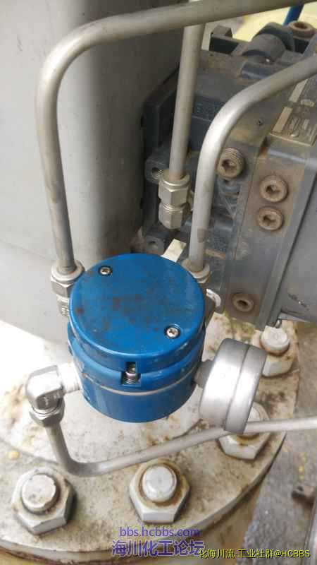

看不懂那个蓝色的小东西是干什么用的

把气路图画下来才能进行分析。

有电磁阀 启动加速器 锁止阀 气控阀 阀门定位器 过滤减压阀 还有阀位回讯检测,附件挺多
每个附件的功能搞明白也就差不多了

这阀控制够麻烦的 蓝色看着像控制阀门快速开的小膜片阀  平时气源顶住关闭  开发另一路进气顶开阀门 气源直接进入阀门

信息太少,太乱没有看出来,目测FISHER的DVC6200定位器。

双作用头放大器,一个平衡气,两个输出

KOSO 501G-6345LAWN
气路附件:SMC过滤减压阀AW30系列。锁止阀:CL-420;电磁阀:WSNF8327B102 ; 定位器VC6200;气控阀:VPA542-03(2只)
这是一个典型的双动作执行机构的气路,电磁阀励磁,定位器控制;电磁阀失电,阀门由储气罐实现阀闭;失气FC;

看着像是气路放大器,气缸比较大,需要主气源气压进气缸
