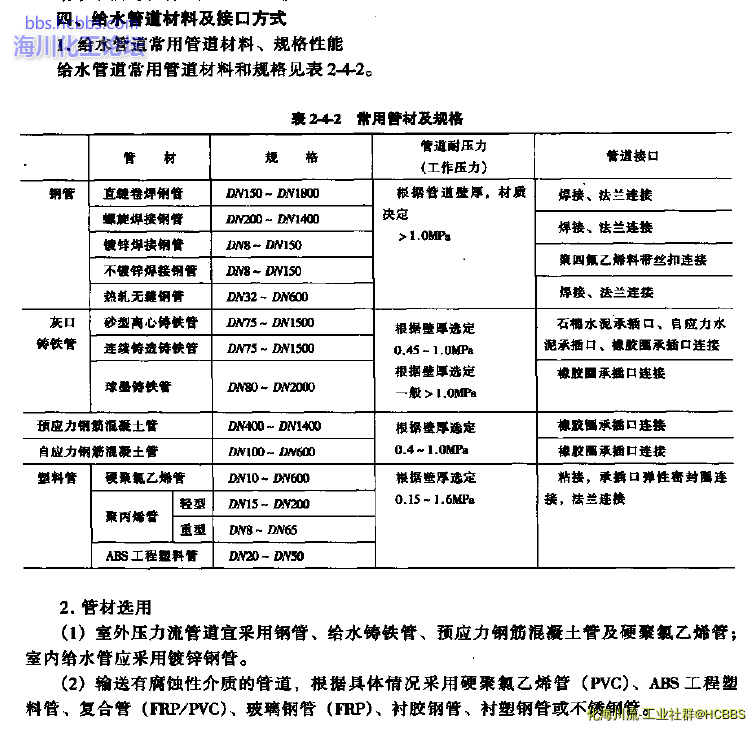

请问现在厂区生活给水都采用什么材质的管了??镀锌钢管是不是不用了??  你们是埋地走的还是架空走的,要做管沟吗? 埋深要在冰冻线以下吗??

不同项目 不同业主有不同的要求,有架空也有埋地的,埋在冻土层以下。有的埋地管用不锈钢管 有的用碳钢管做内防腐 非金属管 还有用钢骨架管的;地上架空管道基本都用的不锈钢管或镀锌管。

2吋以下的管应采用镀锌管。

厂区主管可以用碳钢,埋地或架空均可。小直径支路宜用热镀锌管或不锈钢管。建筑内给水,可以用非金属、热镀锌、薄壁不锈钢或铜管。

项目不同,材质不同,生活上水主管一般使用球磨铸铁管子、镀锌管(外做防腐)、PE、PPR管,室内一般是非金属管
发表于 2017-2-21 08:11:35
镀锌管(外做防腐) ???这个是怎么做的??镀锌管一般是螺纹连接的吧??  详情 回复 发表于 2017-2-23 09:59
我看到市政工程用球墨铸铁管比较普遍。工厂内主管埋地的话当然也可以用球墨铸铁管,一个小的问题就是分支管线连接不如碳钢材料方便。使用碳钢材料宜加阴极保护。 镀锌管埋地不合适,据说上海地区在多年前已经禁用了  详情 回复 发表于 2017-2-21 08:22
镀锌管埋地不合适,据说上海地区在多年前已经禁用了。
或者也可以采用加厚的HDPE管。

主管碳钢,支管镀锌管,小于DN20的用PPR管。尽可能架空敷设

埋地水管用20#碳钢管,地面上用镀锌钢管

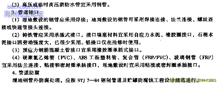

请问大侠这个摘自哪个规范??  详情 回复 发表于 2017-2-23 16:22

请问大侠这个摘自哪个规范??

。。。手机上打字比较弱鸡。刚刚还没回复完,是一本公用工程方面的手册,给水方面的章节,论坛里好像有。
