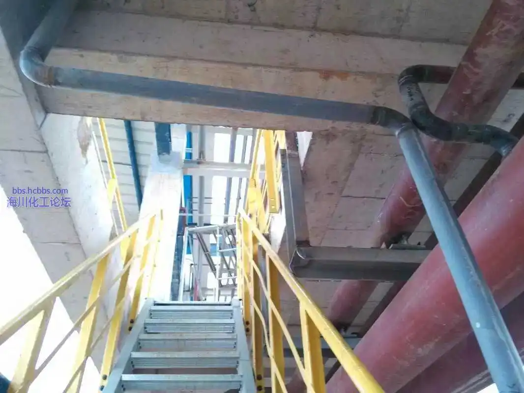

施工设计现场照片

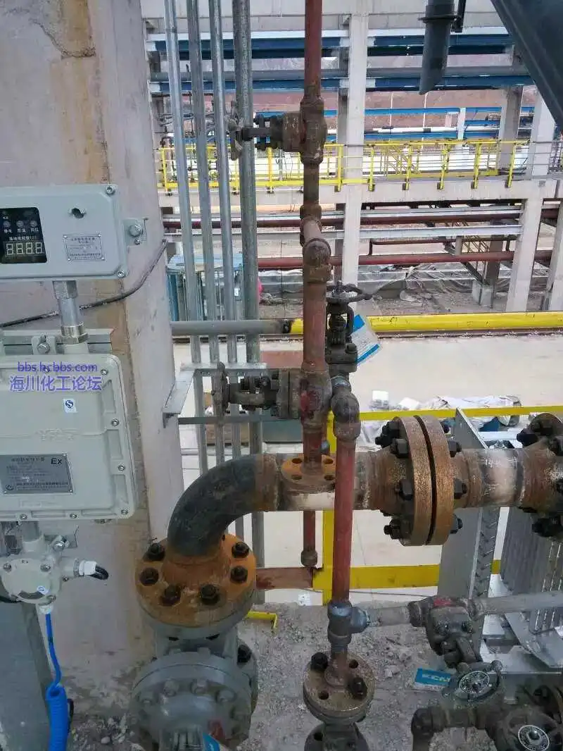

大蛇无语楼主 VIP会员 VIP会员 | 显示全部楼层       最后访问IP辽宁省
发表于 2017-2-14 14:06:12

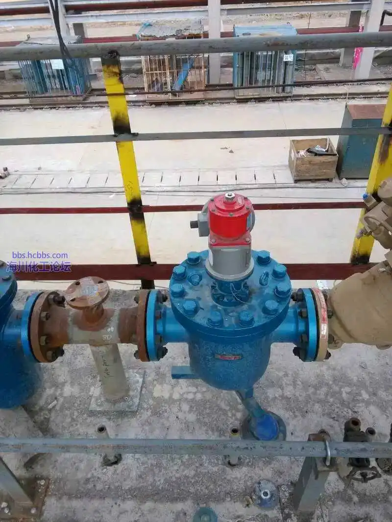

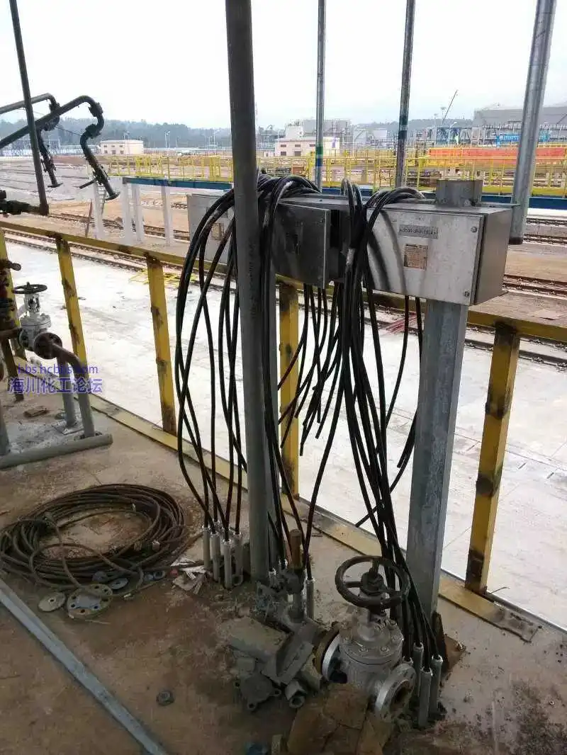

tubing管布置位置,干涉人员行走,极易踢坏和把人绊倒。  详情 回复 发表于 2017-2-14 14:10

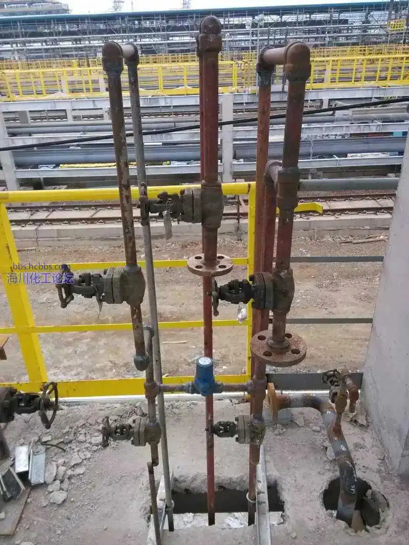

海川顾问组(海友)  |  头衔:  【海川资深技术人员】
好眼力

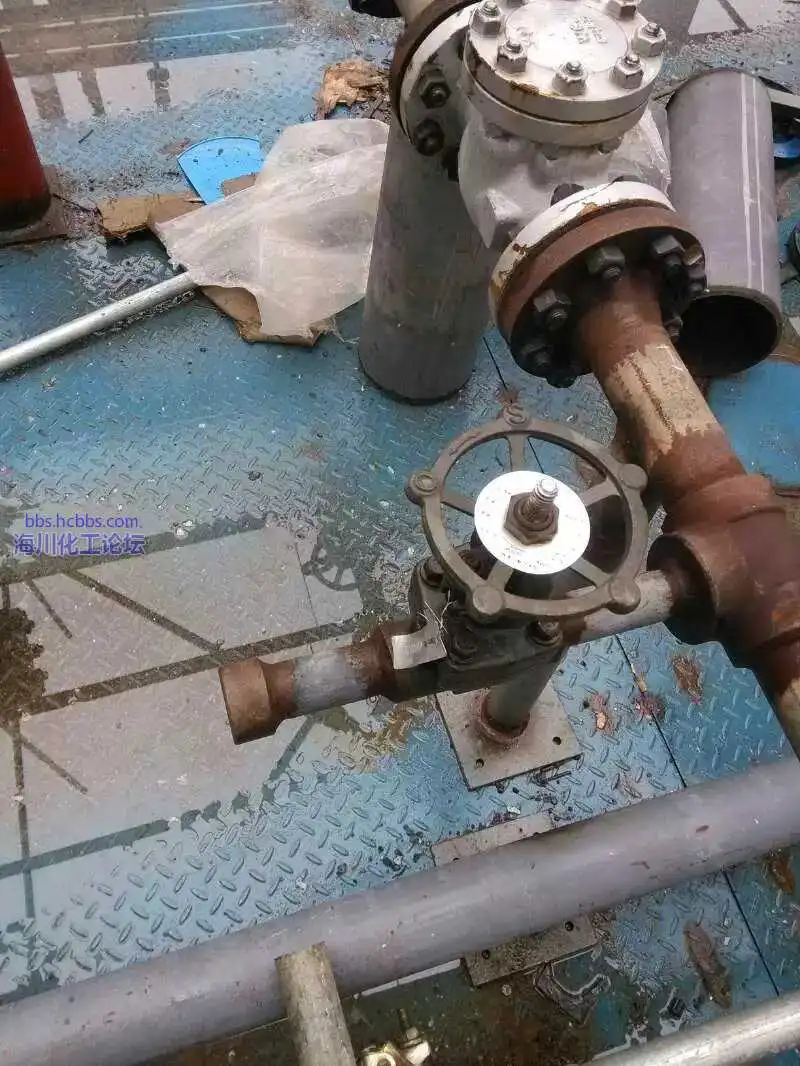

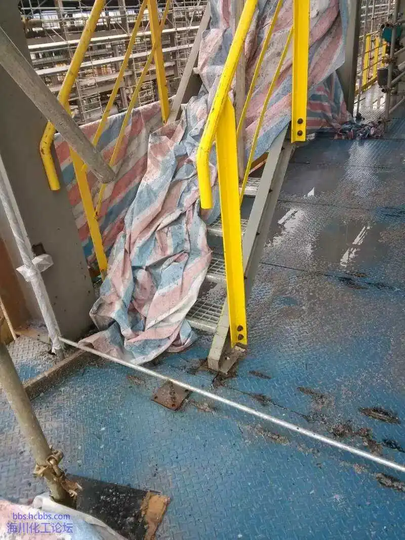

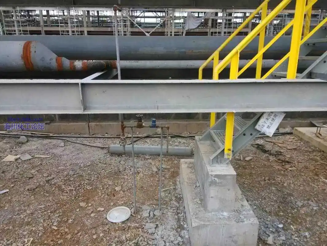

从人员行走来讲,走道、斜梯处的各个阻挡人员通行的管线、结构,不合适; 从人员操作来讲,阀门动作时,人站在哪里?  详情 回复 发表于 2017-2-14 16:06

这是新装置的安装现场吧,

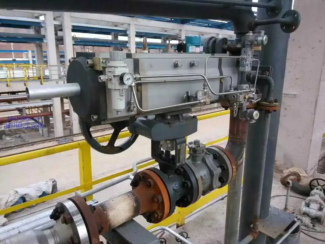

LJD_22VIP会员 VIP会员 | 显示全部楼层       最后访问IP江苏省

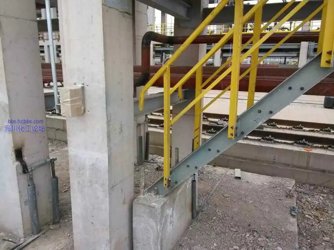

楼梯的位置不太好吧,操作人员上下很不方便
还有不少地方有碰撞

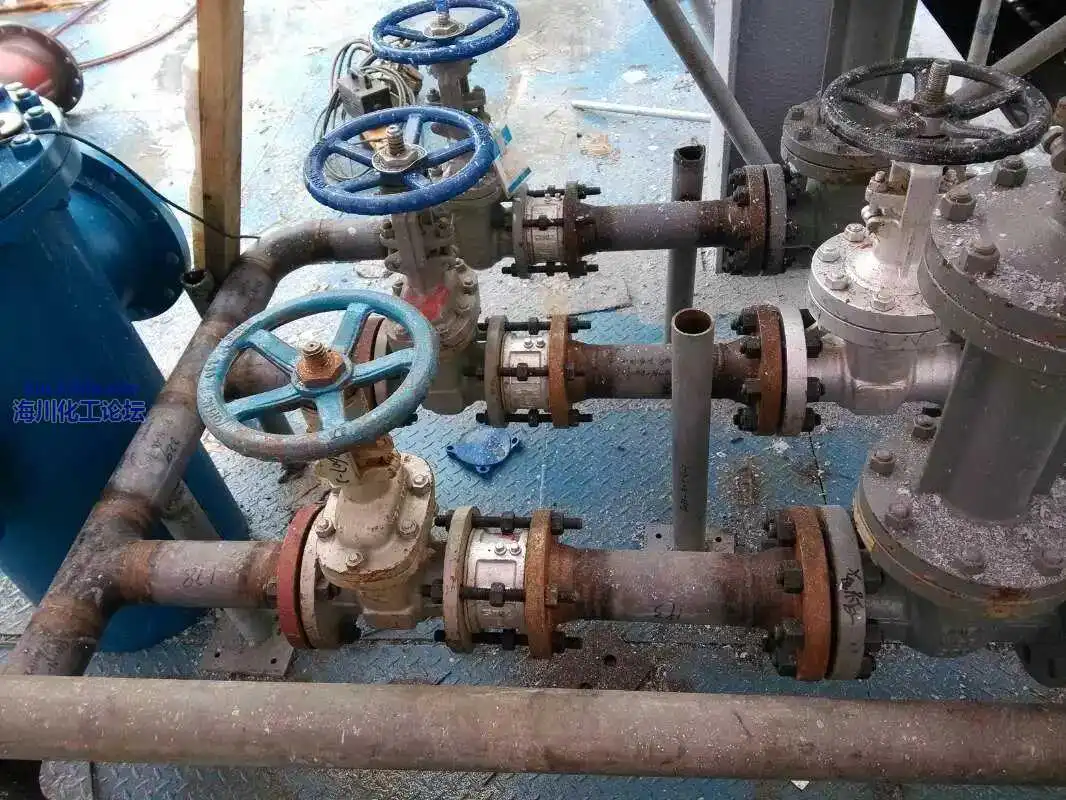

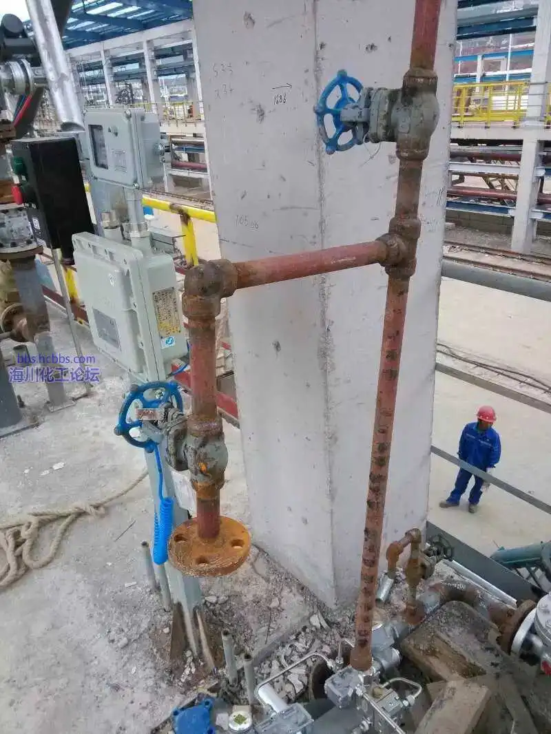

好多管道布置的不合理啊,都贴一起了

qqqq5240VIP会员 VIP会员 | 显示全部楼层       最后访问IP湖北省
楼梯设置得真逗,怎么走哦

这设计、施工都是没现场经验的吧,乱搞!

这个布置也是牛啊,够随性

现场的工程师监管也是很不到位啊

sy506304 发表于 2017-2-14 17:00
这是新装置的安装现场吧,
是的
还有不少地方有碰撞
这些问题后期都整改了
发表于 2017-2-19 18:24:13
qqqq5240 发表于 2017-2-15 09:20
楼梯设置得真逗,怎么走哦
有楼梯处钢梁拆除了

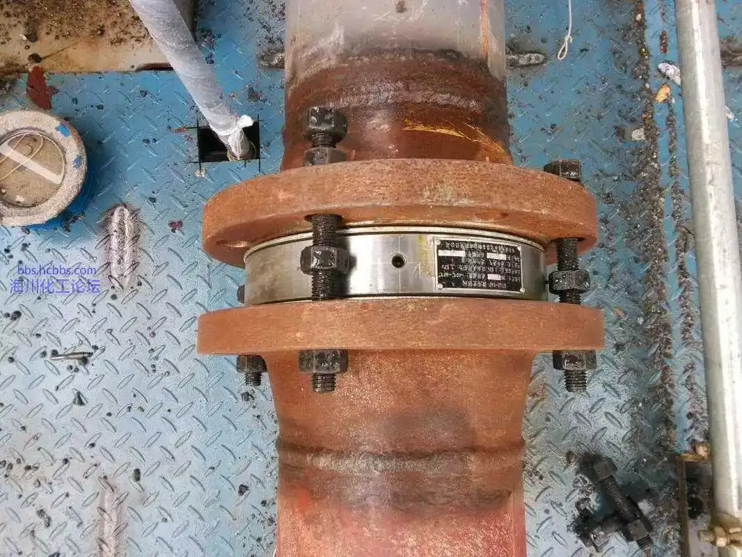

没人看到止回阀螺栓吗

这样子的东西操作人员会骂人的

设计不到位、施工单位缺少经验、监理不负责,业主缺少专业的把关人员一个新装置设计施工成这样......
