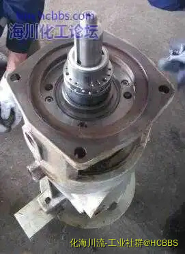

请问带虹吸罐的串联式双机封,封油跟内机封接触吗,自己研究了一下,应该是外机封外部是跟封油接触,内机封的内部跟封油接触,不知道对不对?

机封结构如下图,缺少外机封的压盖

说的是对的,虹吸罐的油到机封腔内,正上方进,左侧或右侧出,循环;即起到冷却作用又有润滑作用;机封腔外那套靠近叶轮侧,它直接接触介质,由于介质压力高于机封腔,所以机封腔外那套动静环和O型圈要比机封腔内那套大一点,比较好区分。
