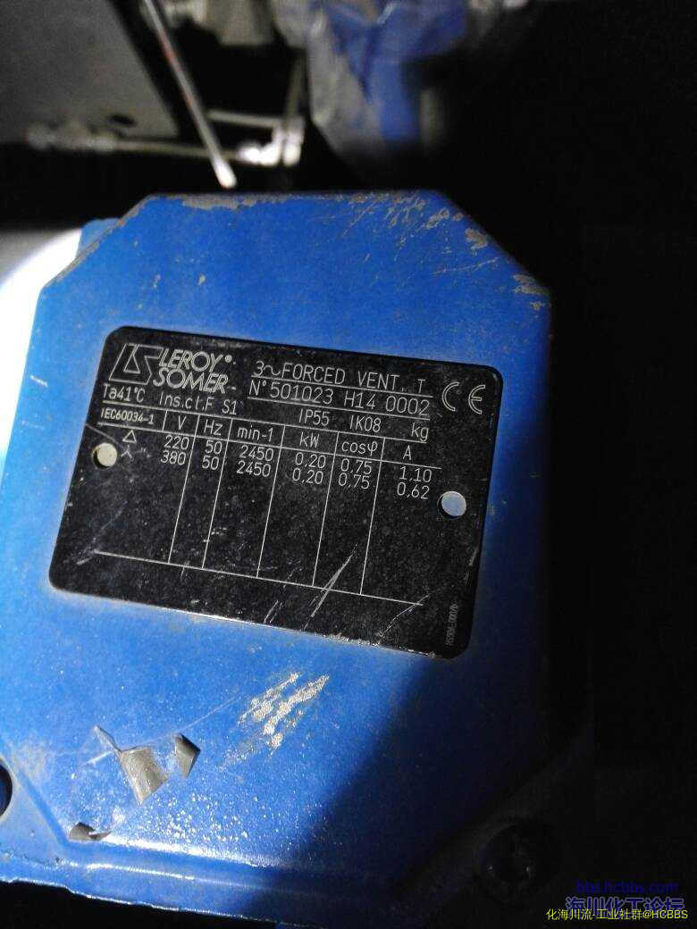

如图,这是什么电机?

产品名称: 【Leroy-somer电机】▼产品简介 利莱森玛电机科技(福州)有限公司是由美国艾默生电气控股的企业,公司运营由艾默生电气下属的利莱森玛法国公司负责。

微型电机,220V电压时角形接法,380V电压时星形接法。
这种类型的电压较多。比如660V/380V电压的电机,只是接线时的接法不同而已。

微型交流电机
