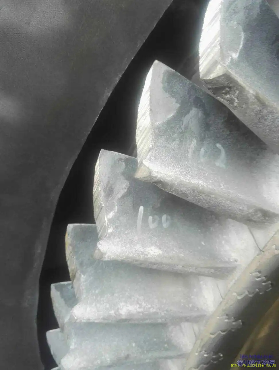

催化烟机运转50天左右磨损,怎样能改善问题呢

你们家烟机是否结垢严重

磨损很严重啊。叶顶都磨出槽了。只有返厂进行叶片修复、做动平衡。

分析烟气质量了吗?操作上看一下再生器单级和总旋分压降以及三旋的旋分压降,判断问题出在哪里,这样估计是再生器跑剂。

我们的结垢,严重的一次在线做过一次热荡涤,有一定效果,后瓦振动有所降低,又持续运行了八个多月。后来装置检修时直接换备用转子了。

应该是你们催化旋风分离器的效果不好,造成的
