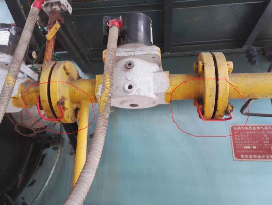

如图,防静电跨接有什么问题?阀门的跨接可以对阀门两侧法兰用一根跨接线吗?

法兰跨接一般是两片挨着的法兰进行跨接,图1你这相当于把中间的阀门短路了。

我们这也是图二跨接方式,图一不合要求,阀门短路,而且要求跨接线必须压在螺母下固定好.

图2的标准

我们一般在法兰上另外焊接两颗螺栓,来连接跨接线。在紧固螺栓上压接跨接线,容易将线压断。

图2是正确的,但好多企业采用了图1

正常应采用2连接方法:不过看你提供的图觉得有以下问题:
1.静电跨接点应将油漆去掉;
2.防爆区域阀门接头处不能利用胶带缠绕,而应采用螺纹连接的方式

你指的是穿线管与阀门接入点的连接罢,的确有问题,怎么都没有注意到。谢谢提醒!  详情 回复 发表于 2017-1-17 21:25

这个是不可以的,接触面积和导电面积不够,还是要用铜片做跨接

静电跨接应该单独做螺孔栓接,不应该借连接螺栓

阀门法兰间如果是石墨垫片,是否可行?

据说现场有防静电的垫片,但是我们没有看到用过。

1、《石油化工金属管道工程施工质量验收规范》(GB50517-2010)第8.9.1条规定,有静电接地要求的管道,当每对法兰或螺纹接头间电阻值大于0.03Ω时,应有导线跨接。另外描述但应保证至少有两个螺栓或卡子间具有良好的导电接触面。
2、如图描述,不符合规范保证螺栓和卡子具有良好的接触。

除了做法,還是要注意截面積能不能達到要求.

法兰跨接应该是单独的螺孔连接

现在看来:图一、图二都存在的一定问题,一个阀门两个法兰与管道两个法兰之间的连接要么用两个铜板钻孔螺栓螺母拧紧,用铜线再接铜板或镀锌板;

以前用的是塑料垫片,现在多用金属缠绕垫,是不是可以不用跨接了?

参考13楼的意见,看看有没有用,呵呵  详情 回复 发表于 2017-1-19 10:36
