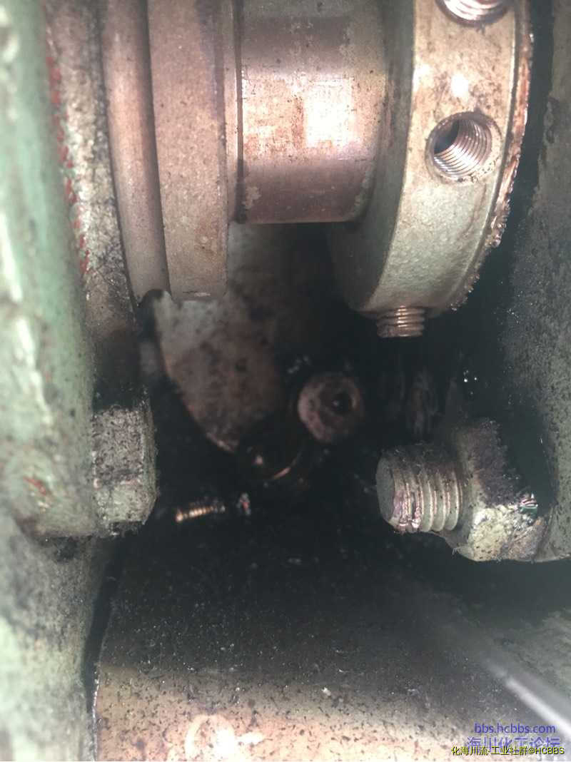

[讨论] 运行中的油泵,机封螺丝掉的原因是什么?
2.1K |7
nmgsblVIP会员 VIP会员 | 显示全部楼层 |阅读模式       最后访问IP山西省
停下来的时候发现螺丝掉了一堆,这个没有关系吗?运行将近一个月

螺纹配合紧力不够,压盖的螺纹或螺钉螺纹存在变形或尺寸超标。

停泵更换顶丝或锁环

那个是密封锁紧套的螺丝,掉一个问题不是很大,有一圈螺丝。

从图上看,轴套定位螺钉没掉,机封定位片掉了,不影响运行。

集装机械密封在安装前三个定位片卡住轴套,由他决定弹簧压缩量,将集装机械密封撞到泵上后,上紧轴套的顶丝,机械密封就定位了。最后要将那三个卡片松开,使其离开轴套,在不影响轴套旋转的位置将其固定。所以掉了也不影响运行。固定轴套的顶丝不能掉,掉了后机械密封动环移动,机械密封就漏了。
