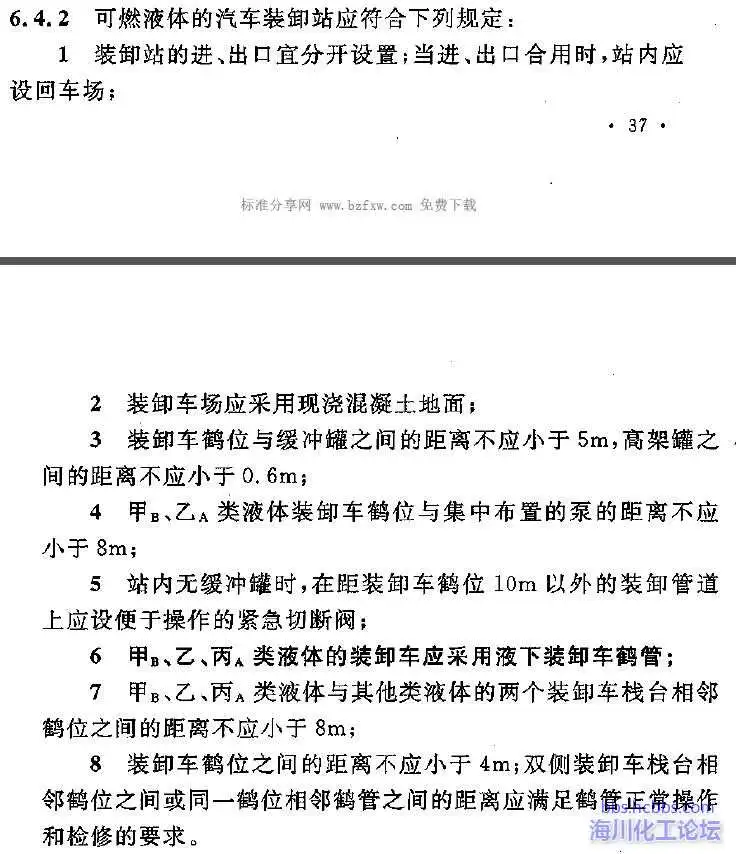

[求助] 请问甲乙类液体装卸鹤管鹤管与场内道路的距离要求多少?哪个条文有??

装卸车的地方是独立的功能区域,就像你的罐区,生产区;然后你装卸车的地方或者你认为的道路都属于设个区域内,而且都应该是采用现浇混泥土地面。
所以在布置的时候,为了避免发生碰撞,鹤管的安装柱应该离车有一段距离(没有也行,只要你不怼它),一个汽车卸车位置的宽度至少应该是4m以上(这是不知需要)。

石化规GB50160有这么一条:液化烃及甲B、乙类液体汽车装卸站与原料及产品运输道路(路面)的间距是10米。请参考。
发表于 2017-1-12 09:00:34
那这样槽车无法靠近鹤管,怎么进行装卸料的呢??望指教  详情 回复 发表于 2017-1-12 09:11

enpalzhk_0103 发表于 2017-1-12 09:00
石化规GB50160有这么一条:液化烃及甲B、乙类液体汽车装卸站与原料及产品运输道路(路面)的间距是10米。请 ...

enpalzhk_0103VIP会员 VIP会员 | 显示全部楼层       最后访问IP伊拉克
一般装卸作业区都是单独了,与周边其他设施有围墙,设置单独的出入口。怎么会无法靠近?你到装卸车现场看看不就明白了吗
