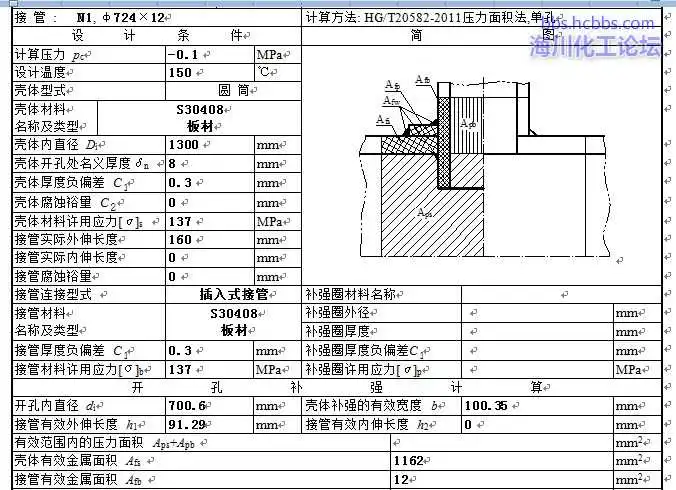

(请先登录或注册成为海川会员后查看)-因为工艺使用的需要,一台换热器内直径1300,在壳程筒体上开700的孔,壳程压力-0.1MPa,开孔补强计算超出所有计算方法,设备结构又不能改,怎么做才能保证强度满足设备的使用? 登录查看全文
