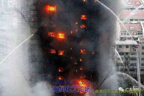

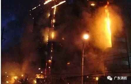

案例5:上海教师公寓火灾
2010年11月15日14时15分许,位于上海静安区胶州路707弄1号胶州高层教师公寓,经查,当日14时14分,电焊工吴国略和工人王永亮在加固胶州路728号公寓大楼10层脚手架的悬挑支架过程中,违规进行电焊作业引发火灾,此次火灾造成58人死亡、71人受伤,直接经济损失1.58亿元。
由于该公寓正在做外保温材料施工(大量聚氨酯材料),公寓四周架设脚手架及可燃脚手板、尼龙网等,大楼底层为商铺,2至28层为住宅,其中有5家单位、156户居民,实有户籍人口440余人。当时,住宅公寓有280人。
经验教训:
建筑外部保温材料不得使用易燃可燃材料。

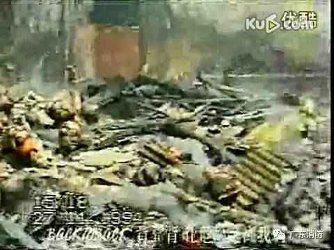

案例6:辽宁阜新艺苑歌舞厅火灾
1994年11月27日13时28分左右,位于辽宁阜新艺苑歌舞厅发生火灾,这起火灾共造成233人死亡(其中男性133人,女性100人),经查,最初火部位为该歌舞厅3号雅间,因客人吸烟所致。
歌舞厅使用大量易燃材料装修。采用可燃胶合板吊顶,四周墙壁悬挂化纤装饰布。该化纤装饰布属"棉丙胶织布",燃烧速度快,燃烧时产生大量有毒烟雾,并形成带火的熔滴,致使起火后火势迅速蔓延。
登录/注册后可看大图
经验教训:
建筑内部装修材料不得使用易燃可燃材料。
