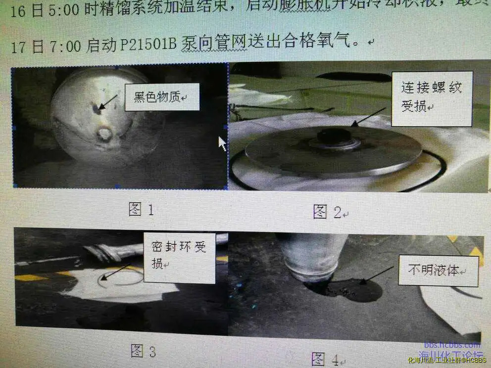

我车间空分装置是内压缩流程设计氧量45000nm3/h,实际送出量38000nm3/h。氧泵出口压力6.3Mpa,2016年12月现场巡检人员发现氧泵处有明显振动和异音,氧泵阀门手轮飞出。停泵加温后将出口阀阀芯拆出发现有过火现象,阀芯表面有黑色物质,阀芯与阀杆螺纹烧损。阀杆导向套顶部密封圈烧损,阀杆套中间有不明液体流出。请问大家有没有没有发生过累似事故,事故原因是什么。我们氧泵阀门都是西门子制造。

燃爆三要素,助燃、激发能源在送氧系统存在,唯一需要遏制的燃烧物~~以前的内压缩类似事故是氧阀未脱脂干净、或是清洁阀门内部是使用了可燃物~~

此阀门处流速高,有可能是外来可燃物撞击导致燃爆,建议检查一下进口过滤器。

应当分析一下黑色液体,油脂或非金属分解物?

确实,此处产生激发能源的概率很高~~

油脂的可能性比较高~~

可以检查此氧阀前面的管线和过滤器
