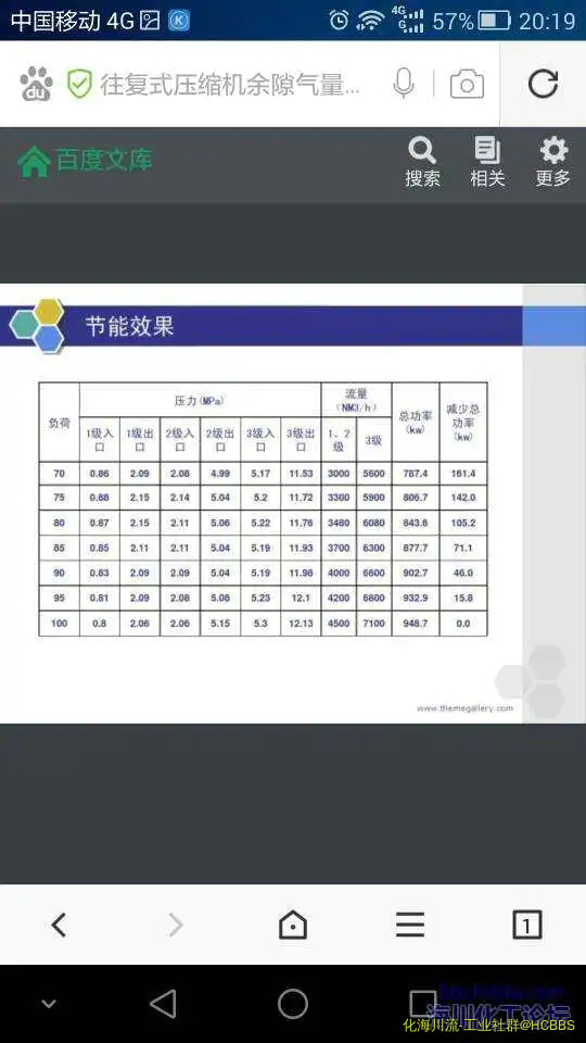

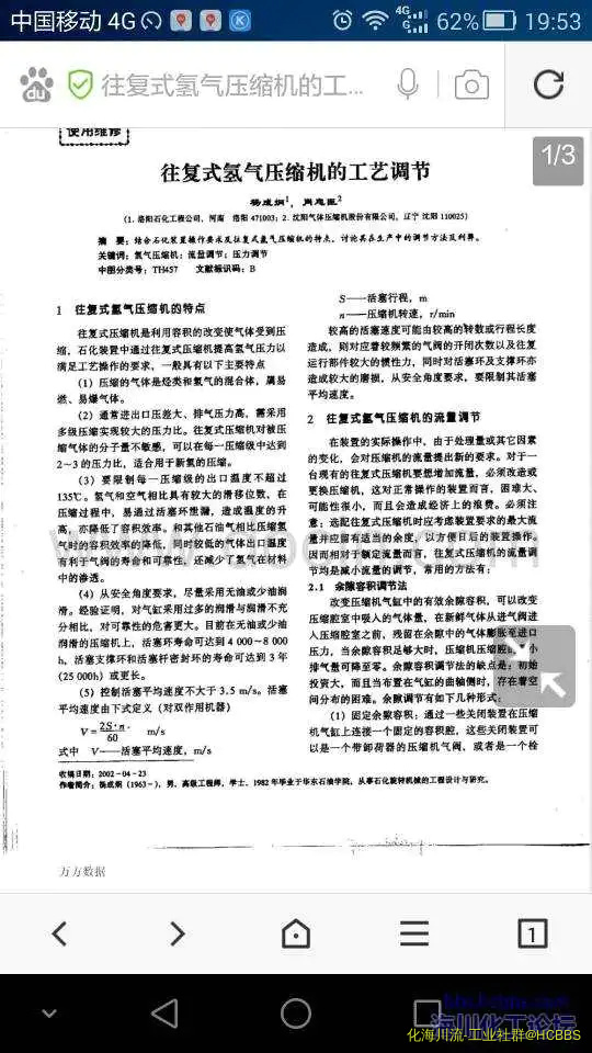

发表于 2016-12-31 20:19:48

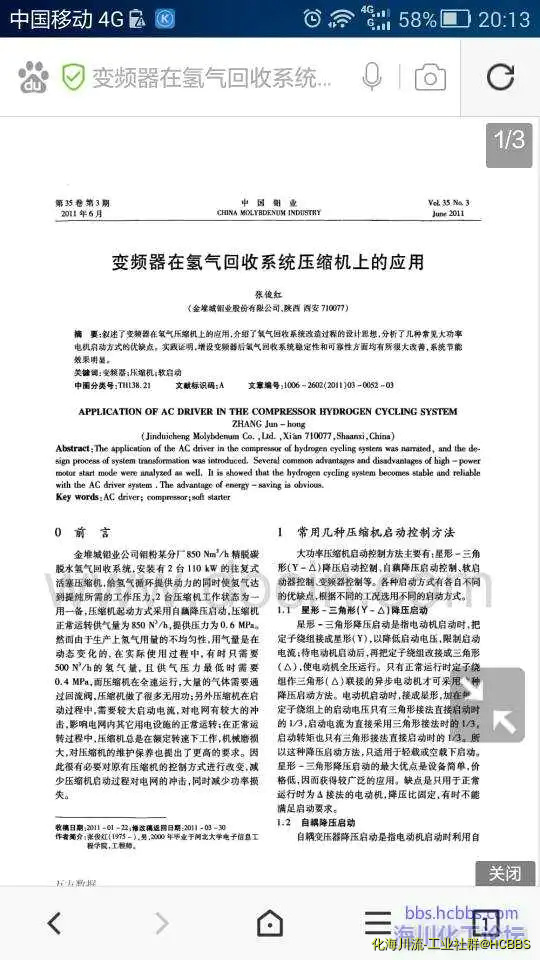

用了多少钱?现在变频器很便宜了吧,500KW的大概就20w,从资料上讲,变频器很省电,用起来也难的坏
