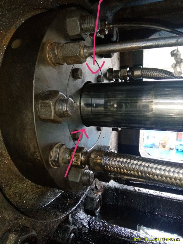

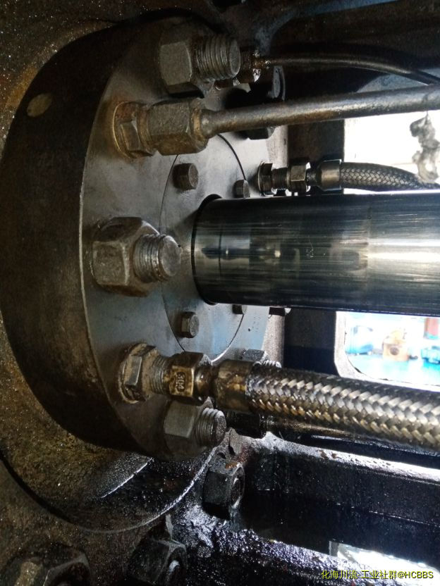

填料处活塞杆上面与下面间隙不一样,有什么办法调整吗

测量气缸活塞两端的“余隙”是以气缸两端(双作用气缸)与活塞顶端的间距相等为准。 在设备安装说明书中有这个说明。供参考。  详情 回复 发表于 2020-1-29 07:59
在设备安装说明书中有这个说明。供参考。

是不是用的太久了?活塞环和支撑环磨了。该换了。

更换活塞支撑环,十字头滑履与滑道顶部间系大的话,可以在十字头下面的滑履里面加垫片,一般不会大的

观察行程的两个端点,上下间隙是否变化
1. 假设运动过程中上下间隙无变化,活塞支撑环与十字头滑履均可能磨损,或安装时就没有调整好
2. 若行程过程上下间隙在变化,则活塞支撑环磨损的可能性就大一些,有更换的必要

测量气缸活塞间隙(按照设备图纸要求),十字头滑履与滑道、活塞支撑环调整。

活塞环、支撑环使用年限弹性如何、测量活塞、钢径是否磨损。

有可能是活塞组件下沉了

抓紧时间打开更换活塞环和支撑环。另外考虑一下缸套是不是调转18O度。

破坏机组动平衡,有甩缸的隐患
