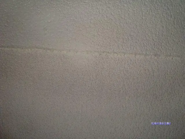

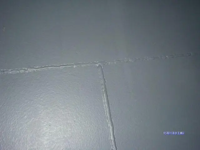

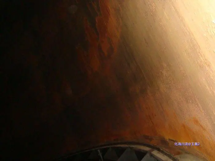

       石油产品贮罐内涂装抗静电防腐蚀涂料,与其他工业涂料的要求有较大区别,它必须满足两项要求:第一,除抗静电外,必须对钢铁有优良的防锈能力;罐内涂层处于石油产品浸泡状态,而浸泡状态比大气环境更有利于腐蚀介质渗透穿过漆膜而腐蚀钢材;第二,必须长年耐石油产品浸泡,而且不污染油品或诱发油品变质。当涂层使用一定年限后必须二次涂装,下面图片是涂装效果。
      1、储罐内壁防腐涂层破损(使用6年);2、机械喷砂;3、防腐后的涂层。
