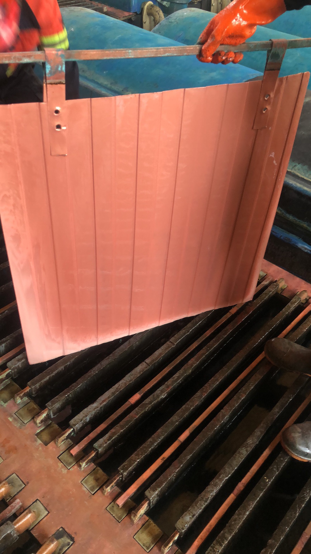

[技术求助] 电积阴极铜好几块周边发白
8.2K |4
宋泽豫VIP会员 VIP会员 化海川流M | 显示全部楼层 |阅读模式       最后访问IP河南省
吴总好:这个是今天电积参数
电铜6月22号零点班
料液处理920方
铜贵液酸浓13.72、品位0.45料液酸浓13.72,品位0.45
贫液品位26.55,贫液酸浓187.59,贫液温度39℃
富铜液品位26.83
萃余液酸浓11.43余液温度39℃,萃余液品位0.003
古尔胶300g每班,硫脲200g每班,硫酸钴600g
今日观察北34槽有几块阴极铜,周边发白的情况,这种大概会有哪些原因造成。

dmlcn 发表于 2021-6-24 12:42
你这感觉像是导电不良,有轻微返溶现象。
谢谢您,正解。

dmlcnVIP会员 VIP会员 | 显示全部楼层       最后访问IP四川省
你这感觉像是导电不良,有轻微返溶现象。
发表于 2021-6-24 12:42:37
