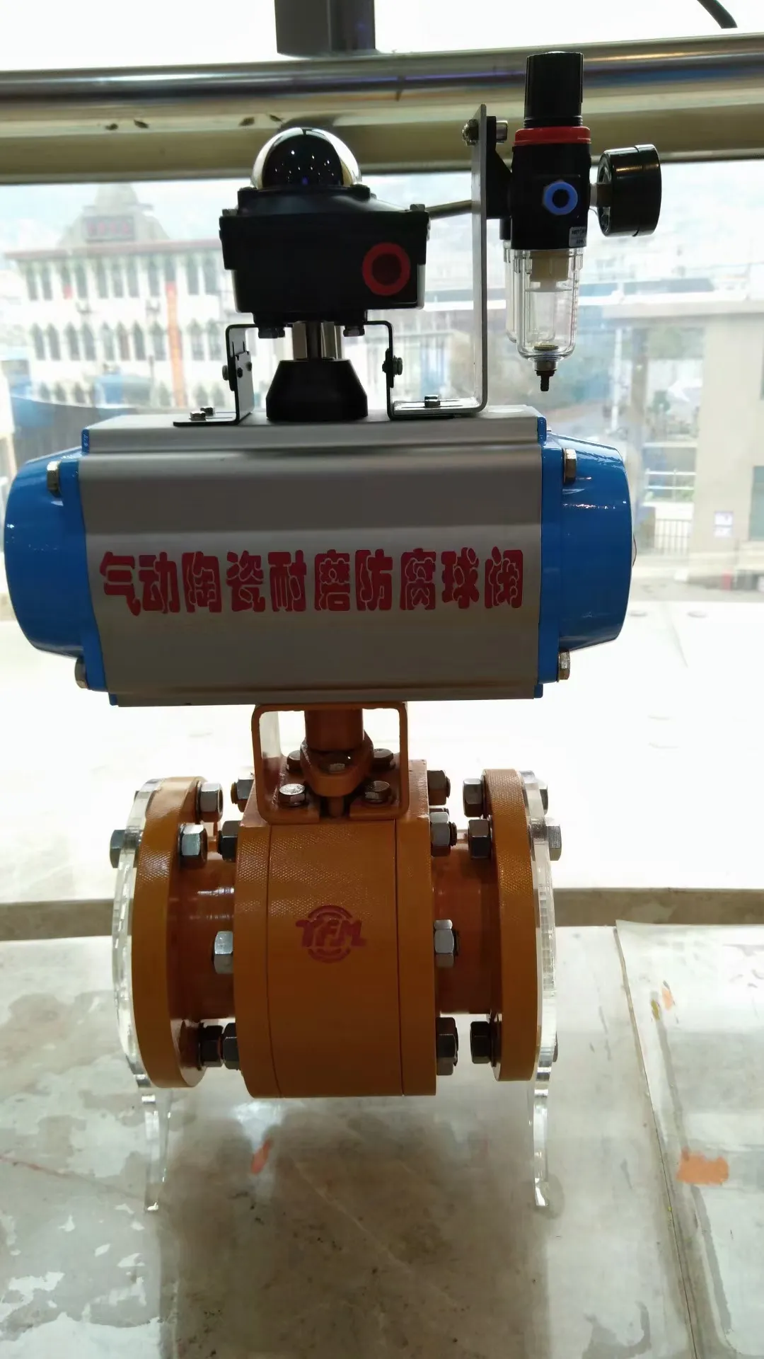

含氟又含氯又有硬质固体的又有粘性的介质阀门如何选型?
已有 29 次阅读2025-4-3 21:57 来自安徽省
点击进入原主题
      介质:氟化钙(80%)、氢氧化钙、碳酸钙、含氯离子、含有机物、氟含量:1000ppm,底渣水分:2%,颗粒状(30%)、粉末状(10%)、块状(60%),固体物料受力挤压会越来越硬,有一定的粘性附着性。温度70℃,阀前压力﹣50kpa,双作用气开!法兰压力16公斤,阀体材质304,内衬陶瓷,泄漏等级: VI
开启频次:10min/次,有负压要求。
2、执行机构扭矩不低于25000N/ m 。
1、阀体加装疏通孔,阀内部物料堵塞时方便清理。2、清理时对工具是否有要求,避免破坏阀内件。3、陶瓷不导电,怎样引出静电?
介质含氟,我决定陶瓷阀已经否定。衬氟阀门不耐磨,也没法用,还有什么选择?欢迎大家一起集思广益,共同讨论最佳方案。
