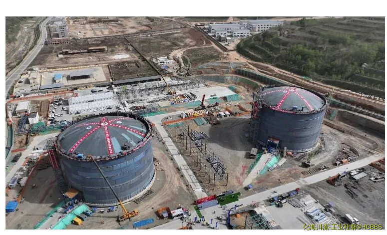

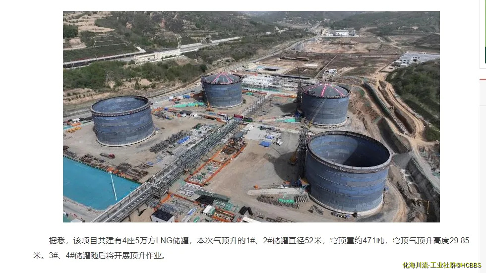

5月7日,延长石油延安天然气储气调峰及配套LNG项目施工现场迎来重要节点——在历时135分钟紧张作业后,两座5万立方米双金属全容储罐穹顶气顶升圆满成功,为项目按期中交奠定了坚实基础。
LNG储罐气顶升利用封闭空间和外界压力差的原理,将穹顶结构从储罐底部缓缓提升到储罐顶部预定位置,是安装中施工难度最大、技术工艺最复杂、安全风险最高的工序。延长石油炼化公司项目指挥部提前谋划,联合监理、总包及施工单位认真开展顶升准备工作,参建各方反复研究探讨,并邀请专家召开论证会,完善作业方案,明确顶升准备过程检查点和控制点,严密防范各类风险隐患。
顶升过程采用数字化技术,将风量压力、上升速度、穹顶水平度、顶升高度等数据通过信号传输投放至电子屏幕,避免了过去技术人员登高观测,使作业更安全,数据更精准,过程更直观。同时,对风机、平衡及密封系统实时监测,确保穹顶顶升作业全程处于受控状态,保障升压、悬停、上升等作业顺利完成。
