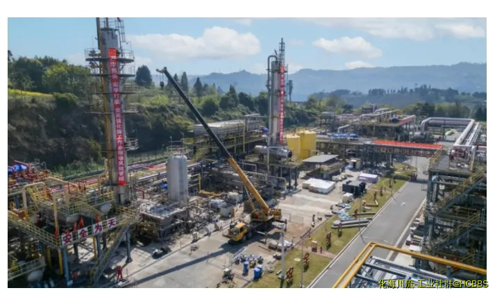

国内首个天然气净化领域“富氧克劳斯”项目成功投产
4月16日11时29分,西南油气田公司天然气净化总厂万州分厂原料气日处理量稳定在150万立方米,标志国内首个天然气净化领域“富氧克劳斯”项目成功投产,预计2025年可增加原料气处理量3800万立方米,硫黄产量3839吨。
万州分厂作为中国石油首座自主设计、自主运营、自主管理的高含硫净化厂,最初设计日产能200万立方米,填补了国内高含硫净化领域的技术空白,大胆创新应用“四新”技术,创下首次应用中国石油自主知识产权的CPS硫黄回收工艺、首次应用中国石油自主知识产权的CPO氧化吸收尾气处理工艺等8项首次,为特高含硫气田开发提供了技术支撑。
近两年,随着原料气气质发生变化,输入万州分厂原料气中的硫化氢、二氧化碳含量逐年上升,为满足上产扩能需求,必须提高硫黄回收装置处理能力,升级改造势在必行。
为充分发挥万州分厂产能优势,西南油气田公司确定增加1套膜分离制氧装置,将含量约40%的富氧空气与主风机来空气掺混至含氧量26%之后,替代原进入硫黄回收装置的压缩空气,从而降低硫黄回收装置过程气压力,提高硫黄回收装置处理能力,也称为“富氧克劳斯”技术。改造后,装置日产量提升10万立方米,硫黄日产量上涨3吨。
“富氧克劳斯”技术是在天然气净化领域的首次应用,面对高含硫净化装置设备管道易腐蚀易泄漏,设备设施故障频繁,安全风险高、现场风险管控难度大等特点,西南油气田公司精准评估改造项目、施工节点及技术力量,采取项目改造与装置大修同步施工的方式,成立专班执行挂图作战,推动项目高效实施;建立“双轨并行”监督机制,采用“智能安全帽+视频监控+气体检测”智能系统和跨部门联合检查相结合,严控现场作业安全风险;通过“技术管家团”全周期护航,确保施工质量与进度。较预定投产时间提前1个月完成改造并一次投运成功,为更充分释放产能赢得了宝贵时间。
下步,西南油气田公司将持续优化富氧装置和硫黄回收装置运行模式,同时加强高含硫技术经验总结和科技攻关,为装置优化运行和同类净化厂提供技术经验支撑和借鉴。

据介绍,万州分厂是中国石油首座实现自主设计、自主运营、自主管理的高含硫天然气净化厂,日产能200万立方米,填补了国内高含硫净化技术领域的空白。
近年来,该分厂大胆应用“四新”技术,创下首次应用中国石油自主知识产权的CPS硫磺回收工艺、首次应用中国石油自主知识产权的CPO氧化吸收尾气处理工艺等8项“首次”,为特高含硫气田的开发提供了有力技术支撑。
近两年,随着原料气气质发生变化,输入万州分厂的硫化氢、二氧化碳含量逐年升高,为满足上产扩能需求,亟需提升硫磺回收装置处理能力,推动装置升级改造成为必然选择。
为进一步发挥万州分厂的产能优势,项目确定增加1套膜分离制氧装置,将含量约40%的富氧空气与主风机来空气掺混至含氧量26%之后,替代原进入硫磺回收装置的压缩空气,从而降低硫磺回收装置过程气压力,提高硫磺回收装置处理能力,也称为“富氧克劳斯”技术。改造后,装置日产量从135万立方米提升至150万立方米,硫磺日产量上涨至153吨。
“富氧克劳斯”技术为天然气净化领域首次应用,面对高含硫净化装置设备易腐蚀、易泄漏,设施故障频发,安全风险高、现场风险管控难度大等挑战,总厂精准评估改造项目、施工节点及技术力量,采用装置大修与改造同步推进的方式,高效完成历时30天的改造工程。
目前,天然气净化总厂日处理原料气能力稳定在5100万立方米以上,为西南油气田公司锚定“高质量上产500亿立方米”目标,为成渝地区双城经济圈千亿立方米天然气产能基地建设增添底气。(资料来源:金台资讯)
