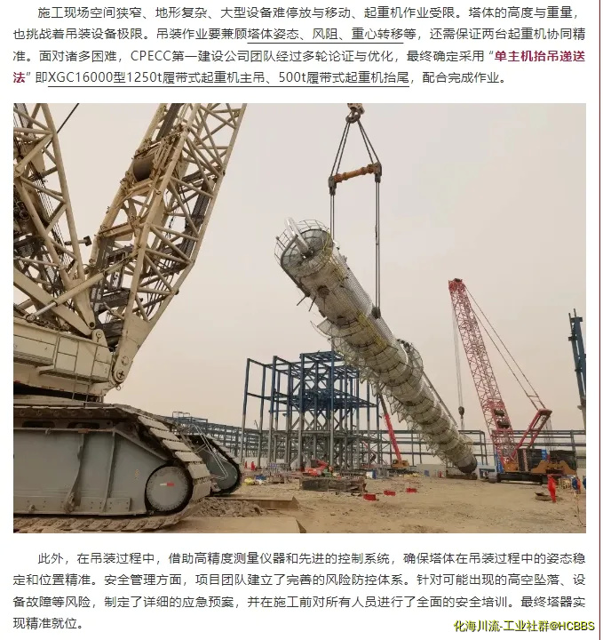

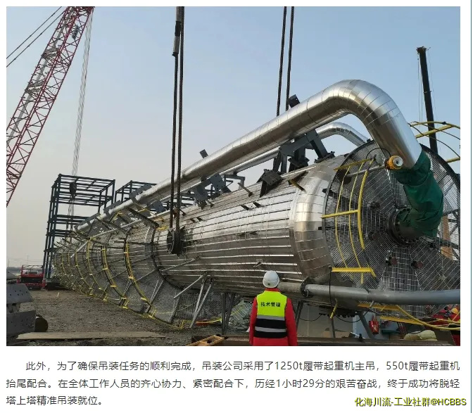

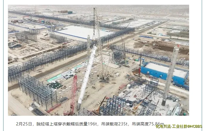

2月25日,CPECC第一建设公司塔二期大件吊装工地在新疆塔二期的施工现场,成功完成脱轻塔上塔的吊装任务。
据介绍,独山子石化公司塔里木120万吨/年二期乙烯项目建设内容包括新建120万吨/年乙烯、两套45万吨/年全密度聚乙烯、30万吨/年低密度聚乙烯、45万吨/年聚丙烯等11套主要生产装置,配套建设绿色低碳示范工程。而12万吨/年丁二烯抽提装置的第一萃取精馏上塔(115-C-1102)、脱轻塔上塔尺寸:Φ3200×68560mm是该装置重要设备,设备整体到货,安装梯子平台保温及管线后,整体吊装。

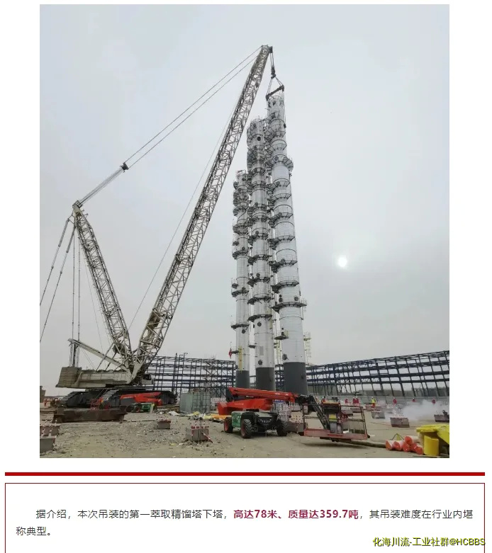

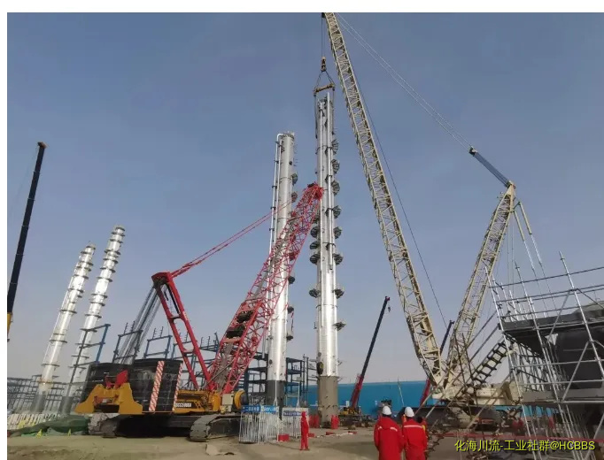

2月28日,CPECC第一建设公司在新疆独山子石化公司塔里木120万吨/二期乙烯项目现场再传捷报:成功将该项目12万吨/年丁二烯抽提装置第一高塔——第一萃取精馏塔下塔吊装就位。本次是继2月25日,脱轻塔上塔精准就位的再次吊装
发表于 2025-4-21 09:40:03
2月28日,塔里木120万吨/二期乙烯项目现场再传捷报:成功将该项目12万吨/年丁二烯抽提装置第一高塔——第一萃取精馏塔下塔吊装就位。
