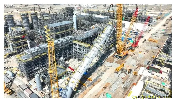

关键设备分壁塔吊装
近日,随着一声嘹亮的哨声,金塘新材料项目苯酚丙酮装置最大最高的塔器——分壁塔成功起吊。该塔器塔重412吨,直径5.1米,高70.1米,相当于23层楼的高度,由一台1600吨履带吊和一台400吨辅助吊共同吊起。分壁塔是一种高效节能的精馏设备,用于优化分离流程,是苯酚丙酮装置中的关键设备之一。
考虑到这一“巨无霸”在吊装中所需空间大以及吨位大等难点,项目方早在去年12月,就开始策划吊装方案。起吊前,又足足准备了4天。当天下午4时,分壁塔吊装到位,其他设备安装加紧跟上。目前,苯酚丙酮装置施工进度已达50%,计划今年6月底建成。
中石化宁波工程有限公司金塘新材料项目副经理马川告诉记者,这台分壁塔是当前金塘新材料项目场地内最高最重的一座塔。吊装完成后,将马上安排配管等大规模安装工作。
