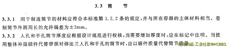

在人孔及手孔的标准中规定了不同压力等级下接管的厚度,这个接管厚度是包含几毫米的腐蚀余量
发表于 2025-4-3 13:48:12
当前内容由会员用户名 910954679 发布!权益归其或其声明的所有人所有 仅代表其个人观点, 仅供个人学习、研究之用。
xfsgafuupoVIP会员 VIP会员 化海川流M | 显示全部楼层       最后访问IP湖北省
接管厚度通常包含了3毫米的腐蚀余量。
发表于 2025-4-3 15:27:22
看看看_knkRjVIP会员 VIP会员 | 显示全部楼层       最后访问IP四川省
