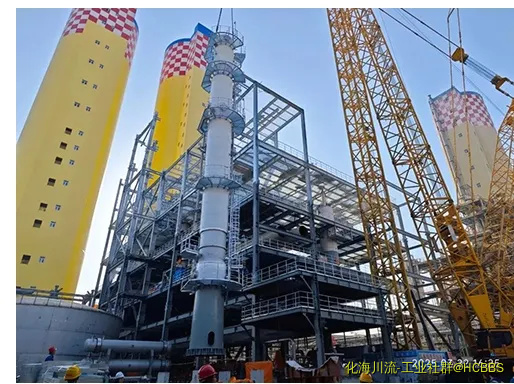

3月22日—23日,江西心连心公司二期大项目尿素装置核心设备水解、解吸塔双塔顺利吊装就位,标志该区域核心设备正在有序就位,为项目后续推进奠定了坚实基础。
据悉,尿素水解塔高30余米,总重近百吨;解吸塔近30米,总重近40吨,均为尿素装置的核心设备,再次彰显了公司在大型设备安装过程的丰富经验与团队协作能力。
受现场空间影响,双塔就位紧合处不足5cm,吊装难度极大。项目部最终决定选用450吨履带主吊和50吨汽车吊溜尾,吊索具采用Φ48mm等,每一个细节都经过精密计算与周全考量,确保吊装过程安全高效。前期,面对大重型设备吊装的复杂技术要求,各参战单位深入钻研吊装方案,反复论证每一个环节,并制定了详尽的应急预案,以应对技术难题和天气变化等不利因素。
期间,参战人员全神贯注,严格按照标准执行每一个步骤。尿素水解塔、解吸塔分别于22日15点、23日17点10分顺利完成吊装,并精准就位,全过程一气呵成,展现了团队的高效协作能力。过程中,副总经理陈敏、总工程师冯圣君、安全总监林其聪等公司高层现场督战。
此次双塔的顺利吊装,是江西心连心人对“吃苦耐劳 愈挫愈勇 永不言弃”创业精神的生动体现,更为后续尿素装置大重型设备的安装积累了宝贵经验。
