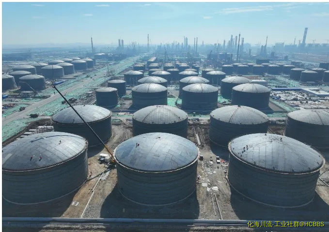

华锦阿美精细化工及原料工程项目开始储罐充水试验
近日,精细化工及原料工程项目全面开始对原油罐区、中间罐区的163台立式储罐进行充水试验,储罐建设进入新阶段。
储罐充水试验是检验储罐施工质量的重要措施。试验过程中,建设者持续对罐内不同高度液位进行基础沉降测量并持续跟踪检测罐体状况,确保每个监测点沉降值控制在设计范围内。在充水到最高液位48小时后,罐壁无异常变形、焊缝无渗漏,可确认罐体强度和严密性等指标达到合格标准。
开工以来,公司精心策划储罐施工安排,紧盯进度节点,严格落实“施工管理标准化、安全管理标准化、质量管理标准化”的管理要求,采取分区作业、交叉施工等方式合理安排施工顺序,先后完成了基础施工,罐底、罐壁、罐顶及附件安装和焊接,为如期开展储罐充水试验打下了坚实基础。目前,已开始试水14台储罐,预计将用时2个月完成全部立式储罐充水试验。
