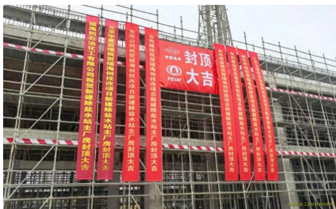

3月7日,福建福海创石化原料适应性技改项目配套2#除盐水站主厂房顺利封顶,78片预制混凝土双T板精准安装就位,标志着项目建设取得重要突破。
该项目创新性采用工业化建造技术,施工效率与工程品质大幅提升。双T板作为预制混凝土的核心构件,凭借双T型截面设计实现了高强度与轻量化的完美融合,比传统工艺更具竞争力。相比浇筑混凝土屋面,其工厂预制与现场装配模式减少了支模养护环节,工期缩短40%,施工扬尘与建筑垃圾降低80%;与钢结构屋面相比,混凝土耐腐蚀,适配沿海高盐雾环境,同时集成结构承载、管线预埋与保温功能。此外,大跨度无立柱设计最大化提升了厂房空间利用率,便于智能生产线的灵活布局。
此次吊装采用260吨汽车吊,项目部通过优化运输路径、建立三维定位系统等方式,历时五天完成78片、单件重达18吨的双T板精准安装到位,充分彰显了工业化建造技术的优势。
