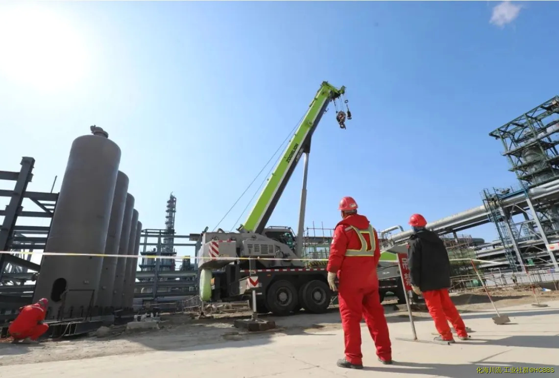

截至3月11日,辽河石化制氢装置二氧化碳回收利用项目的施工量已经完成总量的30% 。项目采用抽真空变压吸附 (VPSA) 和中压液化工艺技术路线,预计2025 年 9 月 30 日中交。
1. 项目进度
   该项目的所有打桩施工已经完成,捕集区10台吸附塔安装完成,真空泵房基础、压缩机房及压缩机基础完工。
2. 技术路线与产品
   项目采用VPSA和中压液化工艺,将生产出纯度99.9%的工业级液态二氧化碳,预计年产量为8.52万吨。
3. 项目挑战
   由于该项目工艺流程较为复杂,涉及较多大型设备且接口较多,系统调试复杂,相对于其他项目,施工较为困难。
4. 项目管理
   为了把控施工质量,工程管理部在施工前编制了冬季施工方案,并进行技术交底。项目组牢记 “ 安全重于泰山、质量高于一切、进度就是效益 ” 的项目管理宗旨,认真、细致地做好质量、进度、工期控制以及招标、技术文件审查管理等工作。
