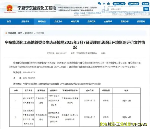

近期,宁夏宁东能源化工基地管委会生态环境局发布了国家能源集团宁夏煤业有限责任公司二期聚甲醛项目环境影响评价文件受理的公示。

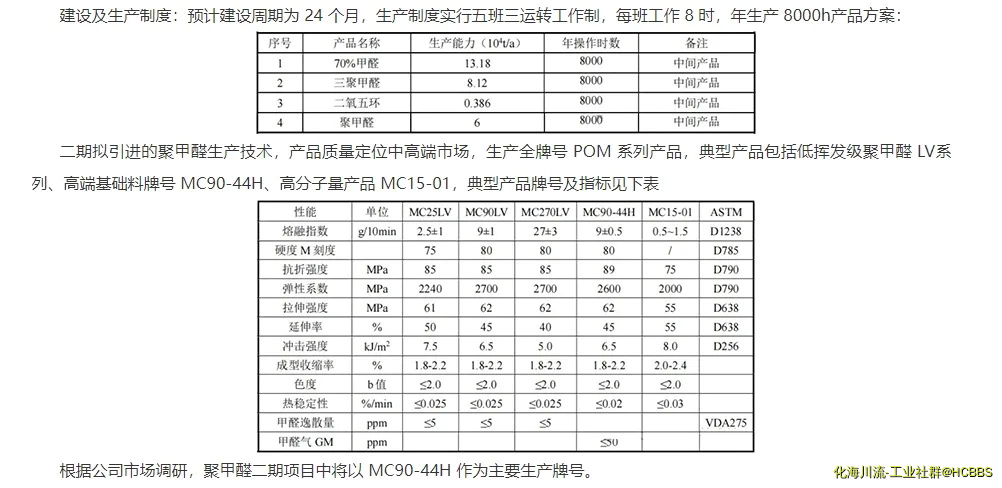

建设规模:新建一套 6 万吨/年的聚甲醛生产装置,包括铁钼法甲醛合成单元、二氧戊环(DOX)单元,三聚甲醛(TOX)合成单元以及聚合及后处理单元组成

建设内容:本项目主要由主体工程、公用工程、辅助工程、储运工程、环保工程及依托工程组成。主体工程包括铁钼法甲醛合成单元、二氧戊环(DOX)单元,三聚甲醛(TOX)合成单元以及聚合及后处理单元;公用工程主要包括生产及消防给水加压站、循环水装置、事故水池、除盐水站、污水处理站、供热、中央控制室等;辅助工程包括换热站等;储运工程包括原料储罐、产品仓库等。其中,空分及空压、循环冷却水、脱盐水、供热、实验室等依托宁煤集团现有公共设施
项目投资及环保投资:总投资 156090 万元,环保投资 10911 万元,占总投资的 7.0%
