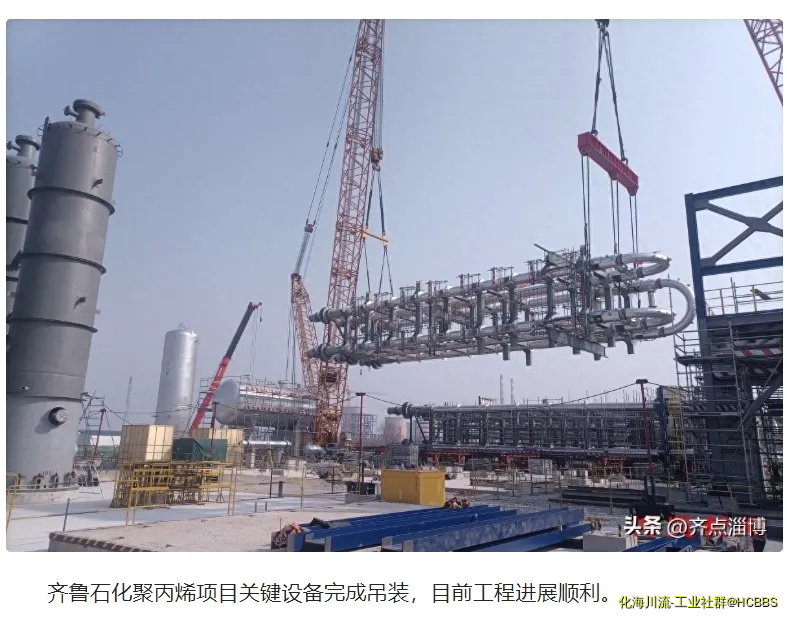

2月27日上午9时28分,在齐鲁石化25万吨/年聚丙烯合资项目关键设备—首台环管反应器吊装现场,现场一台1000吨级起重机以及一台500吨级起重机,重达277吨、高40多米的首台环管反应器R202缓缓离开地面。

如何做到安全吊装?项目部协同施工方制定严密科学吊装方案,并连续进行了4次桌面推演,最终确定了吊装方案。
针对这次吊装,前期厂里会同建设公司、施工单位、监理等各方,做了大量工作,方案逐条对接,逐条细化完善,包括主、副吊在什么位置,吊装怎么保持平稳等细节,都进行了对接。
吊装前,项目部对地面实施严格处理,进行稳定性检测,吊车设备组装和验收、试吊过程,项目部、设备制造商、监理方、施工方,“四方”全部参与。
严格细致计算地面和吊装设备需要多大支撑力,按照两倍来配置。一要稳,二要慢,三要同指挥和副吊做好配合。
吊装前,项目部对参与人员开展安全交底和反交底。与此同时,反复确认施工人员、机具、过程推演等工作也在紧锣密鼓推进,在所有程序确认无误后,项目部签发了作业票。
吊装开始后,两台大型吊车协同配合,先将环管反应器由水平状态变成立式,再缓慢移动到框架、下放到群座上,随后是找平找正,紧固螺栓。
3月1日,两台大型环管反应器安全顺利完成吊装安装。
