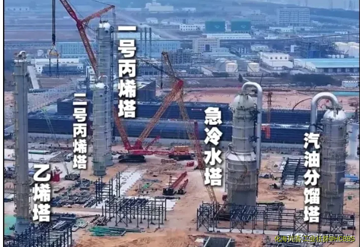

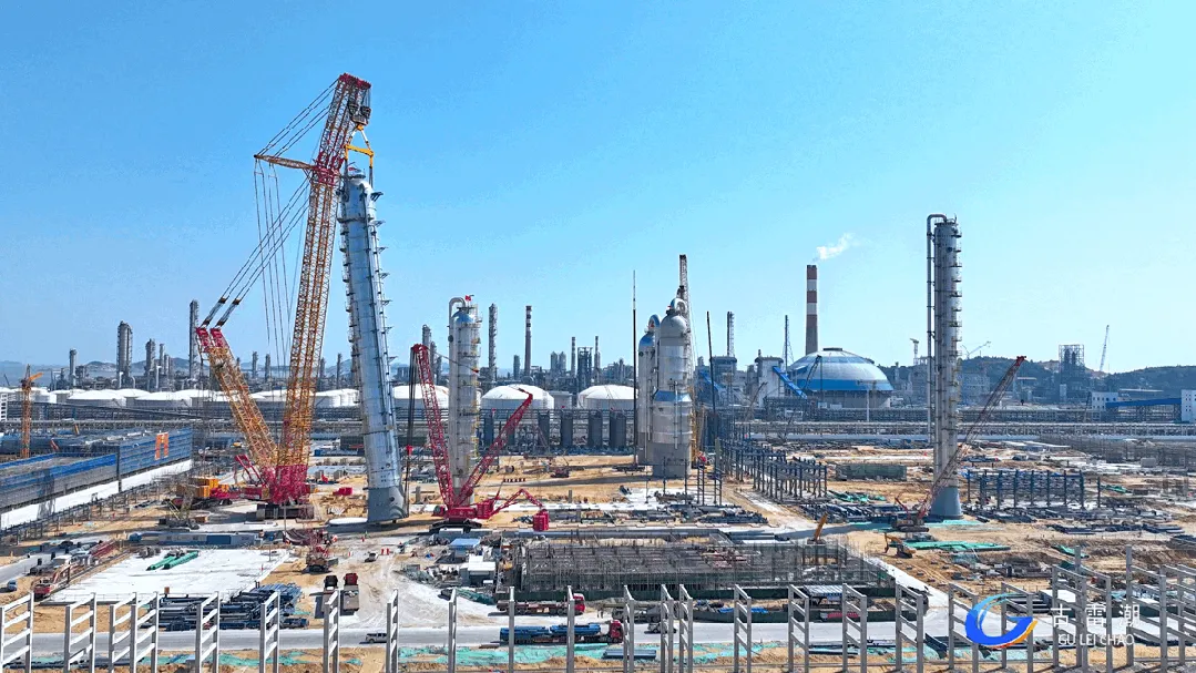

2025年3月5日,中沙古雷乙烯项目日前传来喜讯,该项目核心装置——乙烯装置五台超限塔器历时32天顺利完成吊装工作,创下了国内同类大型石化项目建设的新纪录。
“五塔”,为中沙古雷乙烯项目核心装置,包括乙烯塔、汽油分馏塔、急冷水塔和2台丙烯塔,其吊装作业是项目建设的重中之重。

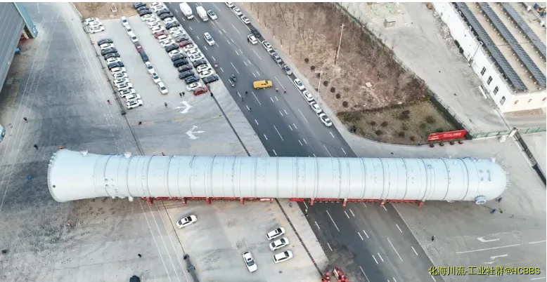

中沙古雷乙烯项目1#丙烯塔运输
据介绍,中沙古雷乙烯年产能最高可达180万吨,单套装置生产规模为目前世界最大,当前国内百万吨级乙烯装置五台塔器吊装通常需耗时近60天,而中沙古雷乙烯项目在短短32天内便完成了这项工作,创下行业新纪录。
以直径9.5米、高102米、吊装重量达2085吨的1号丙烯塔为例,在新型材料和施工技术创新的多重加持下,仅用12天便完成了“穿衣戴帽”施工,刷新了国内乙烯装置建设史上的新纪录;乙烯塔也仅用7天就完成塔器劳动保护安装,不到20天即完成了保冷施工,一举打造了保冷、照明、管道和工艺管道防腐四项质量样板工程。

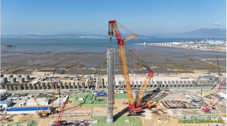

中沙古雷乙烯项目乙烯塔吊装
据中石化重型起重运输工程有限责任公司陈涛介绍,针对中沙古雷项目建设公司在人力方面组建了涵盖起重指挥、机械操作人员、安全保障、技术支持等专业团队,在物力方面调配了多台大型履带式起重机、运输塔器所需的特种平板车等运输工具,采用4000吨级履带式起重机来进行吊装。
过程中,中沙古雷IPMT项目团队统筹协调EPC承包商、设备制造厂、运输团队、吊装单位、施工单位及监理单位等深入研究执行方案和计划,充分考虑设计、制造、施工以及运输过程中的潮汐情况、航道管制和港口调度等因素,提前做好应急预案,确保了五台超限塔器顺利安装。

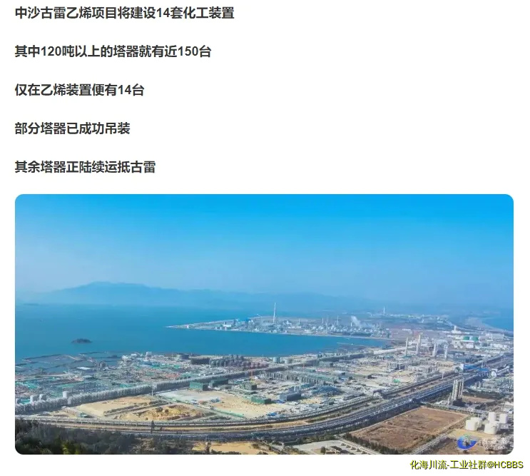

据了解,中沙古雷乙烯项目将建设14套化工装置其中120吨以上的塔器就有近150台,在乙烯装置便有14台,部分塔器已成功吊装,其余塔器正陆续运抵古雷。后续的工作主要是加快完善前期由于场地预留而遗留的地下工程,完成剩余塔器的‘穿衣戴帽’工作,快速进入安装状态。

为了赶在雨季之前顺利吊装这些核心装置的“中流砥柱”,古雷开发区重大项目服务专班统筹海事、公安、运输、电力等力量紧密配合,充分考虑设计、制造、施工以及运输过程中的潮汐情况、航道管制和港口调度等因素,提前做好各项应急预案;项目各参建单位齐心协力,从全国各地调集优秀人才参与建设,并在各自的模块化工作中不断创新突破。
“大塔的‘穿衣戴帽’工作涉及土建基础交安,须设备安装、电气、工艺管线、防腐、保温、保冷等多个专业协同作业。”乙烯装置的监理单位广东国信工程监理集团有限公司项目总监王春伟举例说,他们以第一台乙烯塔为首件样板,从材料和设备的入场验收、附塔管线及梯子平台等质量方面进行了全过程、全方位的监控。
陈涛所在的中石化重型起重运输工程有限责任公司是“五塔”的吊装单位。他介绍:“我们在人力方面组建了涵盖起重指挥、机械操作人员、安全保障、技术支持等专业团队,在物力方面调配了多台大型履带式起重机、运输塔器所需的特种平板车等运输工具,采用了能够满足‘超限’塔器吊装要求的大国重器——4000吨级履带式起重机来进行吊装。”
据了解,中沙古雷乙烯项目将建设14套化工装置,其中120吨以上的塔器就有近150台,仅乙烯装置便有14台,部分塔器已成功吊装,其余塔器正陆续运抵古雷。

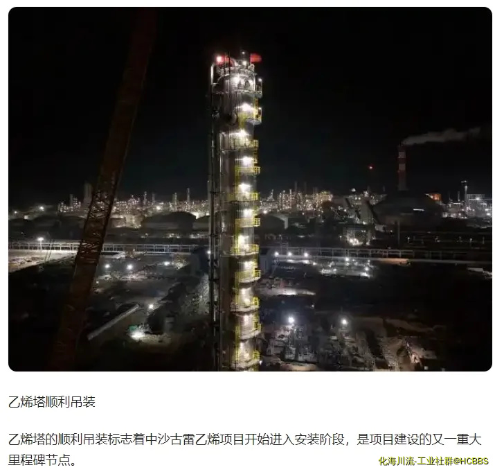

12月21日电(记者吴剑锋)12月20日,中沙古雷乙烯项目首台大型设备乙烯塔顺利完成吊装,标志着中沙古雷乙烯项目建设进入设备安装全面加速的新阶段。
乙烯塔是中沙古雷乙烯项目龙头乙烯装置的核心设备之一,塔高95米,直径6.4米,设备净重近900吨,于2024年11月18日顺利运达乙烯装置现场,开始保温、劳动保护和附塔管道的安装等工作,是首台抵达项目现场的大型超限设备。
本次吊装选用4000吨履带式起重机主吊,500吨履带吊车溜尾辅吊递送,总吊装重量约1150吨,采用“单主机抬吊、辅吊递送法”实现塔起灯亮吊装就位。
