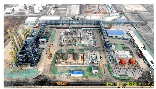

近日,安徽碳鑫科技有限公司年产3万吨乙基胺项目取得了重要进展——首个试压包顺利完成验收,标志着项目正式开启了管道试压。此项目总计包含399个试压包,分布于储运罐区、全厂管廊、乙胺装置等三大关键区块。
随着管道试压的正式启动,项目全面迈入了中交前的冲刺阶段,向着3月20日中交目标发起最后的冲刺。该项目总体已完成关键节点的85%以上。其中,钢结构已完成1620吨,占总量96%;工艺管道已完成11.53万吋,占总量89%;设备安装已完成223台,占总量90%。
安徽碳鑫科技有限公司3万吨/年乙基胺项目系首次规模化和工程化应用大连化物所开发的乙基胺新专利技术。
该项目属于新建项目,位于安徽(淮北)新型煤化工合成材料基地,项目新建乙基胺生产装置、灌装厂房、成品仓库、罐区、汽车装卸设施以及公辅工程、环保设施等,建设年产3万吨乙基胺,其中:一乙胺年产量为0.17万吨/年、二乙胺年产量为0.58万吨/年、三乙胺年产量为2.25万吨/年。项目一乙胺以70%一乙胺水溶液形式出售。项目总投资为28300.56万元,其中环保投资约为1150万元,占总投资的4.1%。该项目的建设符合国家产业政策,项目选址符合安徽(淮北)新型煤化工合成材料基地总体规划。
乙基胺项目是该公司拓展下游市场,延伸产业链的重点项目,采用大连化物所开发的乙醇低压临氢胺化法专利技术。以煤基乙醇、液氨为原料,在催化剂作用下临氢加压反应得到乙基胺混合物,经过分离制成乙基胺产品。项目建成后,将进一步丰富企业的产品结构,在乙醇及乙醇下游产品路线上进一步延链、补链,提高企业效益及市场竞争力。
