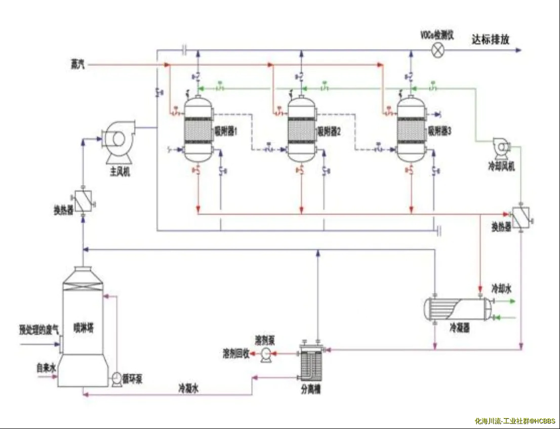

在农药化工、医药化工等精细化工领域,经常用到甲苯、二氯甲烷、二氯乙烷、 氯苯等各类有机溶剂。溶剂饱和蒸气压较高,挥发性强,在生产过程中产生大量含 溶剂成分的尾气,既造成了溶剂的损耗,又污染了环境。对该尾气进行经济有效的 回收再利用,既可解决尾气污染问题,又能降低溶剂消耗,是实现节能减排及环保 达标的必要手段。
随着国家对环保治理标准的不断提高,尾气治理设备、设施也需不断提高处理 能力,以满足日益严格的法律法规要求。
在废气吸附治理过程中,吸附剂作为其中核心因素,直接影响到废气的治理效 果。我公司采用美国 CHERISHMET INC 公司【LKVE052】吸附剂作为核心材料, 针对各类尾气工况及治理要求标准,做到尾气回收治理,并实现净化后尾气超低排 放 (<10mg/m³)
根据尾气的排放工况及处理标准要求,设备配置三台或多台吸附器,两级或多 级吸附工艺,经治理达标排放。处理工艺以三台吸附器两级串联吸附工艺为例介绍,
有机物的尾气经收集汇总经预处理 (喷淋洗涤、降温除湿) 后,经风机加压 输送进入吸附器,其中的有机溶剂被吸附剂吸附下来,净化气体达标排空。
吸附器采用管道串联,通过切换阀门实现吸附器之间的吸附交替,实时两级全 过程吸附。
首级吸附器吸附饱和后采用蒸汽进行脱附。蒸汽由吸附器顶部进入,反向穿过 吸附剂,将被吸附的有机物脱附出来并带出吸附器进入冷凝器;在冷凝器中,有机 物和水蒸汽的混合物被冷凝下来流入分水箱,通过重力分层,分层后有机物得到回 收。
吸附床完成脱附后,经阀门切换经闭路循环降温再生后,切换回吸附状态,从 而完成一个操作循环。整个过程吸附床连续交替、循环运行。
根据尾气工况,吸附机组可以设计为两台及以上吸附器交替使用、或多台吸附 器串联多级吸附,最终满足尾气治理标准要求。
尾气经治理后可实现净化尾气连续、稳定超低排放。总 VOCs排放浓度 低于 10mg/m³ ;苯系物、氯代烃系列 (二氯甲烷除外) 特征污染物浓度 低于 5mg/m³ (二氯甲烷≤15mg/m³ )
