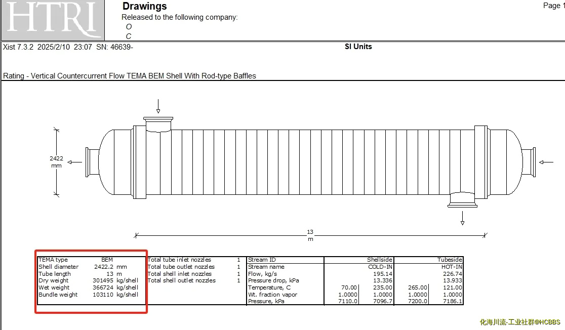

大家好,请教一下,我现在用HTRI模拟了一台换热器,里面列的重量有点看不太明白,两张附图中的301495kg(干重)包含管束重量吗?还是只是外壳的重量?

你好,HTRI模拟出的换热器重量通常包含了整个设备的重量,即包括外壳和管束的重量。所以301495kg是整个换热器的总重量,不只是外壳。如果需要明确区分各部分的重量,建议查看模拟软件中更详细的分项数据或联系技术支持获取帮助。

总重
