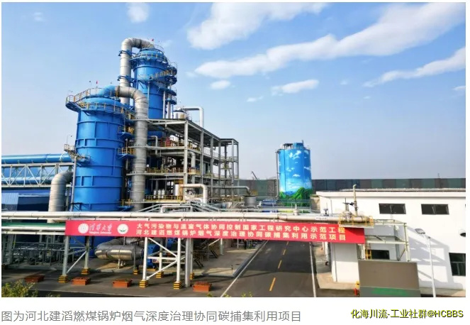

河北建滔能源发展有限公司位于河北邢台,占地面积1678亩,是一家典型煤化工行业企业,主营产品为冰醋酸和纯苯,具备60万吨冰醋酸产能,2021-2023年累计实现产值82.94亿元、纳税8.74亿元。
推动燃煤烟气污染物深度治理协同碳捕集利用。充分利用园区余热资源,在锅炉烟气多污染物深度治理基础上进行全烟气量碳捕集,捕集的二氧化碳全部回用于醋酸生产系统,实现企业内部碳排放-捕集-利用的闭环循环过程。其中,烟气治理部分主要包括高效SCR脱硝工程、喷淋-填料双塔耦合脱硫工程和降温-再热消白工程建设及提标改造,经深度治理主要污染物排放值显著低于国家标准;二氧化碳捕集部分设计规模20万吨/年,碳捕集效率超过90%,解析二氧化碳浓度达到99.5%以上;二氧化碳转化利用部分,以二氧化碳为原料生成一氧化碳,一氧化碳经甲醇羰基化合成醋酸。其中,二氧化碳捕集项目投运后,企业二氧化碳外购量较从前减少82%,年节省成本约3000万元。2024年以来,累计捕集二氧化碳超4万吨,同时,减排二氧化硫、颗粒物等污染物约7.68吨/年。在第28届联合国气候变化大会上,该项目获评2023年中国减污降碳典型案例;2024年,入选国家工信部第一批节能降碳技术装备推荐目录。
