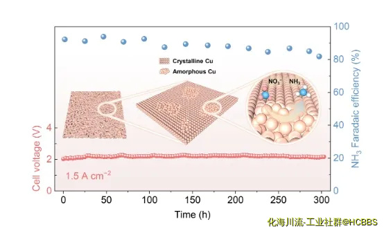

2025年1月,大连化物所催化基础国家重点实验室碳基资源电催化转化研究组(523组)在电化学合成氨方面取得新进展,发展了一种一体化的无定形/晶型双相铜泡沫电极,并通过稳定催化剂中亚稳态的无定形结构,实现了安培级电流密度下长期稳定的硝酸盐电催化还原合成氨。
工业上合成氨通常采用哈伯-博施(Haber-Bosch)工艺,在高温(400℃至500℃)和高压(10 MPa至30MPa)下将氮气和氢气转化为氨(NH3),该过程约消耗全球1%至2%的能源,排放的二氧化碳约占全球1%。硝酸盐电催化还原反应(NO3−RR)利用可再生电能,将废水中的NO3−污染物转化为氨,是温和条件下合成氨的一条重要途径。NO3−还原生成NH3涉及多步质子电子转移过程,动力学速率缓慢,同时面临着竞争性析氢反应和亚硝酸盐副产物的生成。因此,亟需发展高活性、高选择性和高稳定性的NO3−RR合成氨催化剂。
本工作中,团队通过空气焙烧处理商品泡沫铜,制备出一种具有稳定无定形/晶型双相结构的一体化泡沫铜电极(a/c-Cu),实现了长期稳定高效的NO3−RR合成氨。在膜电极电解器的电压仅为2.6V时,NH3分电流密度达到3.33A/cm2,NH3生成速率达到15.5mmol/h/cm2。在1.5A/cm2的高电流密度下,a/c-Cu电极稳定运行300小时以上,NH3法拉第效率维持在90%左右。电化学原位谱学表征和密度泛函理论计算等机理研究结果表明,a/c-Cu电极中稳定存在的无定形铜畴区(amorphous Cu domain)是主要的催化活性位点。本工作发展的一体化电极制备方法简单,易于放大,电解性能优于传统粉末电极,利用面积为100cm2的一体化泡沫铜电极,在总电流160A时NH3生成速率高达11.9g/h。

该研究制备了稳定的无定形/晶型双相Cu电极,在碱性MEA电解槽中表现出卓越的NO3⁻RR活性以及稳定性。得益于双相结构中无定形铜畴区(amorphous Cu domain),能够优化含氮中间体的吸附和促进水解离生成活性氢物种,从而显著提升NO3⁻RR电解性能。
