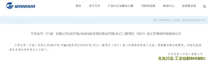

1月24日,万华化学官网发布两大项目竣工验收公告,涉及180万吨/年MDI技改项目,180万吨/年MDI技改项目和18万吨/年己二胺项目

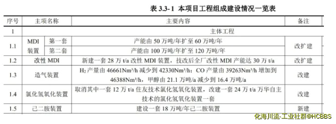

该项目总投资94100万元,其中环保总投资7770万元,主要建设内容为:新建一套28万吨/年改性MDI装置,新建一套18万吨/年己二胺装置;改造现有一期、二期MDI装置,配套改造现有造气装置,扩建氯化氢氧化装置等。
项目实施后,公司MDI产能由150万吨/年提升至180万吨/年(第一套由50万t/a扩建至60万t/a、第二套由100万t/a扩建至120万t/a);改性MDI产能由2万吨/年提升至30万吨/年;新增己二胺产能18万吨/年。
本项目于2022年9月开始动工建设2024年4月完成建设并开始调试。目前,除氯化氢氧化装置暂未扩建外,其余装置均建设完毕,本次验收为先行验收。
其中,粗MDI再经分离单元后得PM、MDI-50、MDI-100和高粘PM等不同牌号的产品。改性MDI主要由MDI与聚醚多元醇反应生成具有氨基甲酸酯结构的端异氰酸酯,反应方程为:MDI+聚醚+助剂→改性MDI。己二胺采用低压加氢法,以已二腈(ADN)为主要原料。

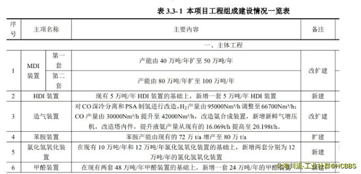

MDI/HDI技改扩能一体化项目 据悉,该项目总投资323000万元,其中环保总投资20990万元,主要建设内容为:改造现有一期、二期MDI装置,新建一套5万吨/年二期HDI装置,配套改造现有造气装置,新建一套24万吨/年甲醛装  详情 回复 发表于 2025-2-4 14:04
MDI/HDI技改扩能一体化项目
据悉,该项目总投资323000万元,其中环保总投资20990万元,主要建设内容为:改造现有一期、二期MDI装置,新建一套5万吨/年二期HDI装置,配套改造现有造气装置,新建一套24万吨/年甲醛装置,新建两套12万吨/年氯化氢氧化装置等。
目前,已完成建设一套12万吨/年氯化氢氧化装置,另一套12万吨/年氯化氢氧化装置在本项目取消建设,其余装置均建设完毕,本次验收为整体验收。
项目实施后,公司MDI产能由120万吨/年提升至150万吨/年(第一套由40万t/a扩成50万t/a、第二套由80万t/a扩成100万t/a),HDI产能由5万吨/年提升至10万吨/年。
本项目于2022年3月开始建设,2024年4月完成建设,公司于2024年4月重新申领了排污许可证,并在2024年4月底开始调试,调试期间各类设施处于正常运行状态环保治理设施同步投入,并且稳定运行。
